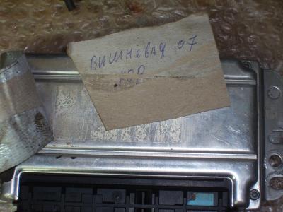

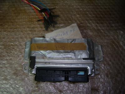

Мозги на бошь 797 + прошил на евро 0

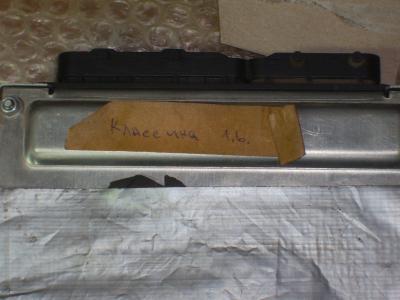

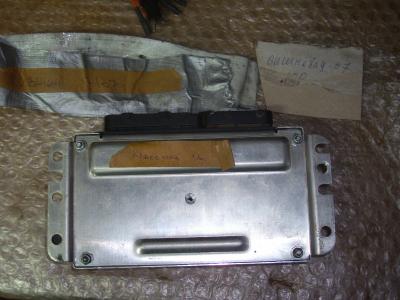

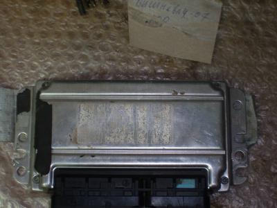

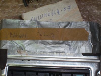

коменты : на коричневом скотче малярном писал я, а вот остальные записки, выползли только при снятии мозгов.
