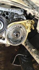

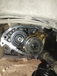

Engels2007 Опубликовано 8 октября, 2018 Опубликовано 8 октября, 2018 Здравствуйте,выдавило прокладку на МКПП на крышке слева, как найти номер? Отдельно можно её заказать?Спасибо.
Engels2007 Опубликовано 8 октября, 2018 Автор Опубликовано 8 октября, 2018 Взял неухоженного пыжа, 2 не вкл,задняя иногда не вкл. Ходовку делать надо тоже, а без машины работать не могу.. сегодня после трассы прокладка потекла, сапун забит ? Есть он там вообще? Ау,люди. Помогите
bendix Опубликовано 8 октября, 2018 Опубликовано 8 октября, 2018 С телефона не видно профиль и вин. Хотя в коробке нет прокладок, только герметик
Engels2007 Опубликовано 8 октября, 2018 Автор Опубликовано 8 октября, 2018 Слева крышка и резиновая прокладка. Если не найду то на герметик посажу.А сапун имеется на коробке? И где он примерно?Слева резиновая

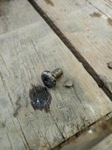

Engels2007 Опубликовано 9 октября, 2018 Автор Опубликовано 9 октября, 2018 Ещё нашел болтик который валялся в крышке. Откуда мог выкрутиться хз?
Мартын Опубликовано 9 октября, 2018 Опубликовано 9 октября, 2018 Ещё нашел болтик который валялся в крышке. Откуда мог выкрутиться хз?Четче фото сделайте второе 1
Engels2007 Опубликовано 9 октября, 2018 Автор Опубликовано 9 октября, 2018 (изменено) Уже закрутил крышку к сожалениб,что-то на фото смущает?На днях может опять сниму,подтекание,герметиком пройдуА какая у меня коробка подскажите , скоро надо покупать другую скорее всего..Вин VF33CNFUB82239864 Изменено 9 октября, 2018 пользователем Engels2007
Мартын Опубликовано 10 октября, 2018 Опубликовано 10 октября, 2018 Уже закрутил крышку к сожалениб,что-то на фото смущает?На днях может опять сниму,подтекание,герметиком пройдуА какая у меня коробка подскажите , скоро надо покупать другую скорее всего..Вин VF33CNFUB82239864Корбка MA,но продавцам проще говорить,что задняя крышка на ТРЕХ болтах (другая версия с большим количеством) 1

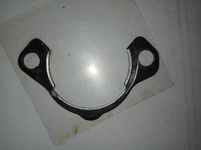

Engels2007 Опубликовано 15 октября, 2018 Автор Опубликовано 15 октября, 2018 Помогите добрые люди!) Нужен номерок - скоба под шестерёнками которые с вилкой,под крышкой. Она держит вал от продольного перемещения. Может есть у кого в разборе эта деталь, и болты для нее тоже надо. Выручайте друзья!

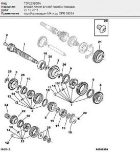

Engels2007 Опубликовано 17 октября, 2018 Автор Опубликовано 17 октября, 2018 Нет ,но я нашел скобу, теперь не знаю как собрать...Чтобы закрутить болты скобы надо снять шестеренку-она надевается на другую шестеренку-она, и вот в другой шестерне стоя три пружинки с с шариками.. они вылетели а как вставить чтобы подеть наружную шестерню никак не пойму... Кто знает? Help)На чертеже это узел 23

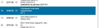

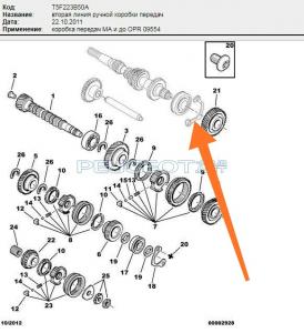

Engels2007 Опубликовано 21 ноября, 2018 Автор Опубликовано 21 ноября, 2018 Опять за помощью! Дайте артикул детали которая отмечена на фото стрелкой, пластина подшипника. Пожалуйста! Опять за помощью! Дайте артикул детали которая отмечена на фото стрелкой, пластина подшипника. Пожалуйста! Пластина справа.

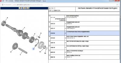

Dimkin67 Опубликовано 21 ноября, 2018 Опубликовано 21 ноября, 2018 Ну этож первичный вал(первая линия)Держи 1
Engels2007 Опубликовано 22 ноября, 2018 Автор Опубликовано 22 ноября, 2018 Ну этож первичный вал(первая линия)ДержиСохраненное изображение 2018-11-21_21-54-37.635.jpgСпасибо! Точно он ? Просто где эта пластина на неё одевается сборная шестерня с вилкой переключения передач...а там на схеме просто шестерня.. а вот на другом валу эта сборная шестерня есть но пластина в другую сторону нарисована... Что за хрень,не понятно. На втором фото пластина справа которая нужна мне...
