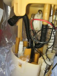

serzh1980 Опубликовано 20 декабря, 2019 Опубликовано 20 декабря, 2019 Как и предполагал, плохо прогрел трубку после замены моторчика бензонасоса. Трубка слетела с моторчика. Я снова на колёсах.

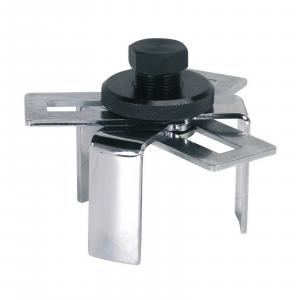

serzh1980 Опубликовано 21 декабря, 2019 Опубликовано 21 декабря, 2019 (изменено) Так надеюсь будет понятнее.. Откручивал гайку бензонасоса вот таким универсальным ключиком. Но не айс. Лапки расходятся, потом подварю сваркой, чтоб зафиксировать лапки ключа. Но все же регулируя после каждой затяжки, удалось открутить и закрутить не обломав ни одной грани этой гайки. Изменено 21 декабря, 2019 пользователем serzh1980
СТЕЛС Опубликовано 22 декабря, 2019 Опубликовано 22 декабря, 2019 Я себе когда менял бензонасос не рискнул такую трубку оставить, либо такую новую поставить. Поставил резиновый шланг на винтовых хомутах. По старинке.
