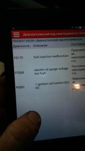

Олеся Пыжик Опубликовано 12 ноября, 2018 Автор Опубликовано 12 ноября, 2018 Говорят возможно катушке кирдык приходит. Ошибка была пару раз на множественные пропуски. Глушишь машину стираешь ошибки и заводишь и она едет.
Мартын Опубликовано 12 ноября, 2018 Опубликовано 12 ноября, 2018 Говорят возможно катушке кирдык приходит. Ошибка была пару раз на множественные пропуски. Глушишь машину стираешь ошибки и заводишь и она едет.А когда не стираешь как себя ведет?У меня была подобная ошибка,но жить она никак не мешает,а вот первая ошибка может мешать с дерганием и потерей мощности.
Мартын Опубликовано 12 ноября, 2018 Опубликовано 12 ноября, 2018 Троит если не удаляешьтак какая ошибка появляется в этот момент?
Олеся Пыжик Опубликовано 12 ноября, 2018 Автор Опубликовано 12 ноября, 2018 Множественные пропуски Множественные пропуски зажигания. Удаляешь и едешь. Как опять начинает троить останавливаюсь снимаю клейму.одеваю.удаляю ошибки и опять еду хорошо. И так на дню раза 4-5
