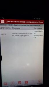

Олеся Пыжик Опубликовано 14 ноября, 2018 Автор Опубликовано 14 ноября, 2018 Что означает эта ошибка? Куда лезть? Ошибка по двигателю вылезла. U1003
dimon405 Опубликовано 14 ноября, 2018 Опубликовано 14 ноября, 2018 Вроде нет связи с can шиной. Разъёмы проверить.
Олеся Пыжик Опубликовано 14 ноября, 2018 Автор Опубликовано 14 ноября, 2018 (изменено) А какие проверять? Не подскажите? Изменено 14 ноября, 2018 пользователем Олеся Пыжик

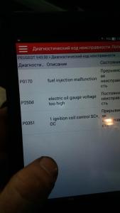

Олеся Пыжик Опубликовано 14 ноября, 2018 Автор Опубликовано 14 ноября, 2018 Я скидывала фото с ошибками... вот с чего начинать? Где искать??
витёк Опубликовано 14 ноября, 2018 Опубликовано 14 ноября, 2018 (изменено) На ошибку Р1644 не обращайте внимание, она влияет только на кикдаун с автоматом. Смотрите метки грм, возможно не правильно стоит. На двигателе ew10a не простая установка из за фазовращателя на распредвале! Изменено 14 ноября, 2018 пользователем витёк

Мартын Опубликовано 14 ноября, 2018 Опубликовано 14 ноября, 2018 В 14.11.2018 в 11:42, витёк сказал: На ошибку Р1644 не обращайте внимание, она влияет только на кикдаун с автоматом. Смотрите метки грм, возможно не правильно стоит. На двигателе ew10a не простая установка из за фазовращателя на распредвале!Да не кикдаун она влияет,а только на работу ограничителя скорости
Мартын Опубликовано 14 ноября, 2018 Опубликовано 14 ноября, 2018 В 14.11.2018 в 10:40, Олеся Пыжик сказал: Я скидывала фото с ошибками... вот с чего начинать? Где искать??Поменяйте блок предохранителей под капотом и думаю на этом все закончится
