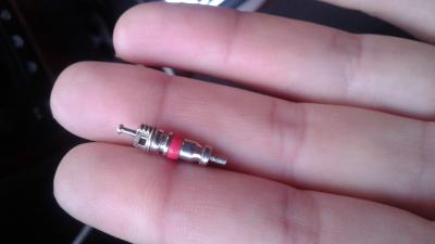

Олеся Пыжик Опубликовано 22 ноября, 2018 Автор Опубликовано 22 ноября, 2018 Подскажите пожалуйста. У меня золотник на топливной рампе кто то забыл поставить. Отдельно найти не могу. Продается только в сборе с топливной рампой. Может кто сталкивался с этим? Вазовский не подходит.
dimon405 Опубликовано 22 ноября, 2018 Опубликовано 22 ноября, 2018 (изменено) Нету и не надо. Зачем необязательная деталь? Новая рампа стоит 1700, б.у меньше тысячи. Изменено 22 ноября, 2018 пользователем dimon405 1
Мартын Опубликовано 22 ноября, 2018 Опубликовано 22 ноября, 2018 Нету и не надо. Зачем необязательная деталь? Новая рампа стоит 1700, б.у меньше тысячи.дело говорят
Олеся Пыжик Опубликовано 22 ноября, 2018 Автор Опубликовано 22 ноября, 2018 У нас в уфе рампа стоит 2800
Мартын Опубликовано 22 ноября, 2018 Опубликовано 22 ноября, 2018 (изменено) Подскажите пожалуйста. У меня золотник на топливной рампе кто то забыл поставить. Отдельно найти не могу. Продается только в сборе с топливной рампой. Может кто сталкивался с этим? Вазовский не подходит.А речь про золотник или крышечку и идет? Изменено 22 ноября, 2018 пользователем Мартын
bendix Опубликовано 22 ноября, 2018 Опубликовано 22 ноября, 2018 (изменено) Что за мотор такой? RFJ и 113лс))Поэтому и тяги нет) Изменено 22 ноября, 2018 пользователем bendix
dimon405 Опубликовано 22 ноября, 2018 Опубликовано 22 ноября, 2018 (изменено) С виду самый обычный шинный золотник. магазин есть и в Уфе. Изменено 22 ноября, 2018 пользователем dimon405
