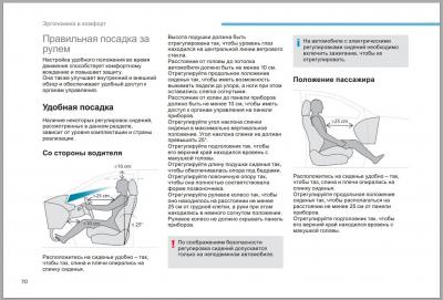

tiguan Опубликовано 14 декабря, 2018 Опубликовано 14 декабря, 2018 В моей комплектации Active нет поясничного подпора. Но я тоже после покупки никак не мог настроить сиденье. Пришлось залезать в инструкцию по машине. И после выполнения вот этого пункта: Высота подушки должна быть отрегулирована так, чтобы уровень глаз находился на центральной линии ветрового стекла. Все стало как нужно и удобно.Добавлю от себя. Комфортная высота руля такая, что руль в нижней части можно удерживать положив правую и левую руки на подлокотники. Настройка сиденья.pdf

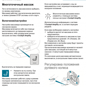

Кот баюн 2 Опубликовано 10 декабря, 2019 Опубликовано 10 декабря, 2019 Кто скажет что за хрень. Когда садишься в машину, и если не заводить двиг, через некоторое время спинка водит сиденья к будто сдувается, может это не активированная функция массаж? И как его активировать?
Grizzly Опубликовано 10 декабря, 2019 Опубликовано 10 декабря, 2019 Кто скажет что за хрень. Когда садишься в машину, и если не заводить двиг, через некоторое время спинка водит сиденья к будто сдувается, может это не активированная функция массаж? И как его активировать?Если массаж в авто есть, то или через меню (iCockpit), или кнопкой сбоку сиденья.
m.c.ALF Опубликовано 10 декабря, 2019 Опубликовано 10 декабря, 2019 Кто скажет что за хрень. Когда садишься в машину, и если не заводить двиг, через некоторое время спинка водит сиденья к будто сдувается, может это не активированная функция массаж? И как его активировать? Это поясничный упор. Если завести двигатель, то он надуется согласно настройкам регулировки сидений. Кстати, поясничный упор и массаж объединены в один блок. Так что, вполне возможно, если массажа в комплектации нет, но есть электро-регулировка поясничного упора, то массаж уже в нем заложен )))
igorkzn Опубликовано 10 декабря, 2019 Опубликовано 10 декабря, 2019 У меня тоже так, это поясничный упор Думаете, кекнас сможет разобраться в этом вопросе и активировать массаж ? ????
m.c.ALF Опубликовано 10 декабря, 2019 Опубликовано 10 декабря, 2019 У меня тоже так, это поясничный упор Думаете, кекнас сможет разобраться в этом вопросе и активировать массаж ? ????Думаю да
igorkzn Опубликовано 10 декабря, 2019 Опубликовано 10 декабря, 2019 Надо спросить, хорошо бы. Ради этого и в мск приеду ????
