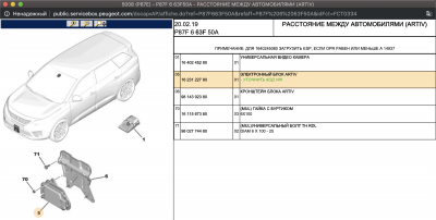

Gnkontrol Опубликовано 19 сентября, 2020 Опубликовано 19 сентября, 2020 (изменено) Народ а можно вообще акк удалить из машины? Выписать его из системы? Изменено 19 сентября, 2020 пользователем Gnkontrol
bandr Опубликовано 19 сентября, 2020 Опубликовано 19 сентября, 2020 3 часа назад, Gnkontrol сказал: Народ а можно вообще акк удалить из машины? Выписать его из системы? А зачем? Не проще ли просто не использовать?
Gnkontrol Опубликовано 20 сентября, 2020 Опубликовано 20 сентября, 2020 14 часов назад, bandr сказал: А зачем? Не проще ли просто не использовать? Он выбит, после авто, ставить не хочу, я им и не пользовался ни разу, да и сэкономить на ремонте....
philmuson Опубликовано 20 сентября, 2020 Опубликовано 20 сентября, 2020 (изменено) Конечно можно, он же в младших комплектациях идёт как опция. Значит его можно поставить и прописать в мозг пыжа, а можно снять и выписать из мозга. Только надо Diagbox дилерский или платный и лексию. Ну, или дилер может это сделать за денюшки Изменено 20 сентября, 2020 пользователем philmuson
