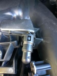

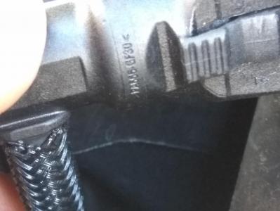

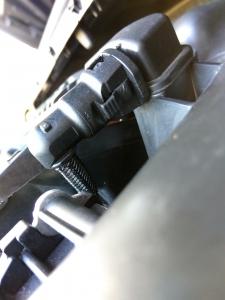

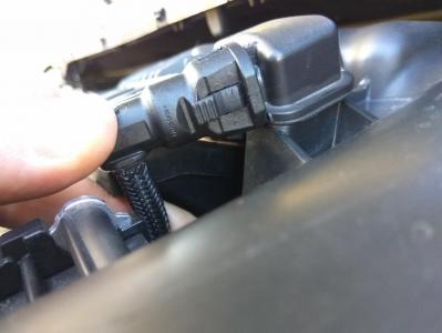

styfrombrest Опубликовано 14 октября, 2018 Опубликовано 14 октября, 2018 Доброго времени суток. Не могу понять как отщёлкнуть штуцер идущий в крышку воздушного фильтра(см. фото) на моём Пежо 308 II 1.6 HDI. Точно не знаю что за штуцер, но без снятия оного не отодвинуть крышку и не поменять воздушный фильтр. Очень уж боюсь сломать - пластик не выглядит надежным, и как на зло не поддается. Может кто-то сталкивался? Спасибо.
Мартын Опубликовано 15 октября, 2018 Опубликовано 15 октября, 2018 Сжимаете две ребристые лапки слева и справа то трубки при этом перед сжатием сперва слегка трубку прижимаете вперед
styfrombrest Опубликовано 15 октября, 2018 Автор Опубликовано 15 октября, 2018 Сжимаете две ребристые лапки слева и справа то трубки при этом перед сжатием сперва слегка трубку прижимаете вперед Спасибо, но ничего не получилось. С лапками то более менее все понятно, но вот верхняя защёлка(и подозреваю что снизу такая же) совершенно никак не утапливается и не дает свинуть. P.S. защёлки сбоку уже сломал(( верх и низ сидит мертво.
