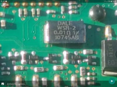

kojani Опубликовано 15 октября, 2018 Опубликовано 15 октября, 2018 Доброго всем,нужна помощь.Сгорел в ЭБУ роботизированой коробки токочууствительный резистор обозначение WSR2R0100FEA.Не могу найти в городе,в других городах искал,буду в четверг в Москве по телефону обзвонил магазинов 10 радиодеталей в москве ,нет в наличии.Нашел одну фирму но работает только с юридическими лицами и заказ от 5000 рублей.Есть под заказ но месяц ждать.может кто знает где купить или приобрести в кратчайшие сроки,цена на него варьируется от 62 рублей до 200 рублей но ждать месяц времени катастрофически нет,и так работы проделано много ,разбирался до финтиков аккуатор,куплено новое сцепление,сдернута коробка состояние идеальное,новое сцепление возвращено продавцу.Делал все сам,ничего не помогало,адаптация ,до дома два три раза скидываю аккамулятор т.к коробас после 5 минут езды выходит в аварийку,оставалось последнее вскрыть блок,@#$%×+ть надо было его вскрывать первым,четыре защелки!!!! И НЕ БЫЛО БЫ ВОТ ЭТИХ ТРЕХ ПЕЧАЛЬНЫХ ДНЕЙ ГРЯЗНЫХ КАК СВИНЮХИ.Вроде как люди меняли и меняли быстро значит где то брали и там было в наличии.Может у кого то есть блок ЭБУ ушатаный в хлам забрал бы за магарыч хороший РОМ/коньяк ну и шоколадка))) Вздутый резистор влевом верхнем углу, на первом фото,второе фото это целый такой же резистор чуть ниже и правее умершего

kojani Опубликовано 16 октября, 2018 Автор Опубликовано 16 октября, 2018 Снимай коробас смазывай все иполнительные элементы,особенно выжимной и сам и где он ходит,у меня когда снял лепестки на корзине синие аж были,ну и аакуатор нет никакого труда смазать, Ну если и это не поможет лезь в мозги вот это может быть причиной у меня тоже только после нагрева вылетает в аварийку смотри те резисторы которые у меня на фото Кстати здесь в россии взять не где где заказывал тоже отказали теперь с алиэкспресса беру,10 шт минимальный заказ Ну делать нечего,мозги за 18 косарей покупать неохота

kojani Опубликовано 1 ноября, 2018 Автор Опубликовано 1 ноября, 2018 kojani, решилась проблема?Да,решилась ну пока только заменой резистора,нашел его у одного кулибина выпаяли оттуда припояли сюда,машинка пока в малярке заввтра заберу наверно

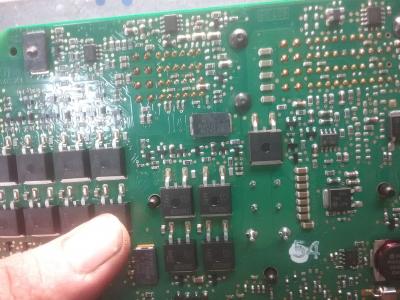

kojani Опубликовано 14 ноября, 2018 Автор Опубликовано 14 ноября, 2018 kojani, решилась проблема?200 км прлет нормальный,но тут оказия следующая приезжает в автосервис пежо 207 проблема скрежет на первой второй третьей четвертой передаче при езде скрежет,раскололи коробку сожрана все зубцы на задней передаче об вторую по моему,короче задняя работала вместе со всеми передачами кроме пятой,поменяли коробку ,прислали от 1007 привод не залез правый на 8 мм масло фигачит,отослади обратно привез коробку с 207 поставили обучил тест драйв все нормально,через 50 км при трогании ужасный толчок ...второй толчок и машина едет как будто сцепу кидают быстро,начинаю опять обучать не обучается звоним проводку все норм,разбираем и опять вздулся этот транзистор который на сцепление,а вот теперь заказывать придется машина встала на приколКороче за месяц второй такой случайТранзистор WSR2 а при прозвоне его хвонится но видимо при нагрузка выходит за допустимые значения,кто паяет их мне говорит что перегруз и за больших нагрузок ,например сухого аккуатора,их там три таки я так понял по одному на каждый сервопривод

СЕРГЕЙ О Опубликовано 17 мая, 2021 Опубликовано 17 мая, 2021 WSR2R0100FEA - токочуствительный резистор, datasheet здесь: https://285624.selcdn.ru/syms1/iblock/ca2/ca248448060973cd218b50aa720fb0f7.pdf. установлен для защиты эл.цепей от перегрузки по току и перегрева. Если он сгорел надо искать причину перегрузки. У моей внучки Пыжик 207 10 года, такая же проблема, холодная машина заводится и едет, как нагреется в пробках, вырубается и - - -, диагностика у дилера ничего не определяет.
