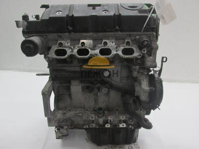

VILTOR Опубликовано 16 октября, 2018 Опубликовано 16 октября, 2018 Всем привет, подскажите пежо 207 EP6 120 л.с. акпп топливная форсунка льёт на клапан или прямо в цилиндр?На фото видно, что отверстия под форсунки выше впускного коллектора, значит льёт на клапан, но в инете все пишут, что впрыск непосредственно в цилиндр.
VILTOR Опубликовано 16 октября, 2018 Автор Опубликовано 16 октября, 2018 Понятно, значит у нас проблему с нагаром на клапанах решается промывкой и высокими оборотами
Мартын Опубликовано 17 октября, 2018 Опубликовано 17 октября, 2018 Всем привет, подскажите пежо 207 EP6 120 л.с. акпп топливная форсунка льёт на клапан или прямо в цилиндр?На фото видно, что отверстия под форсунки выше впускного коллектора, значит льёт на клапан, но в инете все пишут, что впрыск непосредственно в цилиндр.Во впускной коллектор льет.
