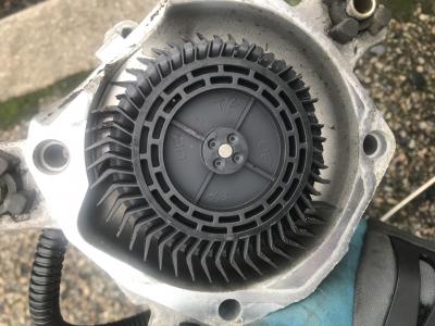

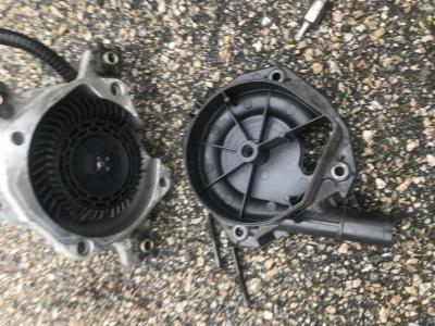

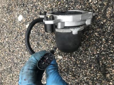

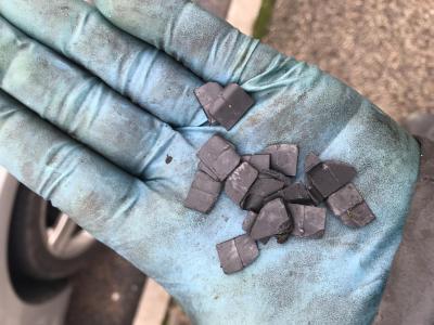

VadikUK Опубликовано 17 октября, 2018 Опубликовано 17 октября, 2018 (изменено) Всем доброго времени суток. Выбило на панели Check, и ошибку Antipollution faults. Начал разбиратся. Снял клапан ЕГР, все работает четко, для уверенности промыл и поставил назад. Снял еще одну деталь, и, там оказался полный пи.....Прошуршал весь интернет, но никак не могу понять как называется данная деталь. Находится в одной системе рециркуляции выхлопных газов. Пежо 307 2.0 бензин 2003 год.Зараннее спасибо. Изменено 17 октября, 2018 пользователем VadikUK
Мартын Опубликовано 17 октября, 2018 Опубликовано 17 октября, 2018 Всем доброго времени суток. Выбило на панели Check, и ошибку Antipollution faults. Начал разбиратся. Снял клапан ЕГР, все работает четко, для уверенности промыл и поставил назад. Снял еще одну деталь, и, там оказался полный пи.....Прошуршал весь интернет, но никак не могу понять как называется данная деталь. Находится в одной системе рециркуляции выхлопных газов.Пежо 307 2.0 бензин 2003 год.Зараннее спасибо.Это есть насос подачи воздуха в выпускную систему и еще называют насос Пульсар.
VadikUK Опубликовано 17 октября, 2018 Автор Опубликовано 17 октября, 2018 Это есть насос подачи воздуха в выпускную систему и еще называют насос Пульсар.Спасибо за инфуНашел на Ebay, буду заказивать.

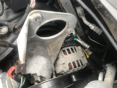

Мартын Опубликовано 17 октября, 2018 Опубликовано 17 октября, 2018 Спасибо за инфуНашел на Ebay, буду заказивать.это справа
