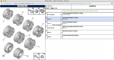

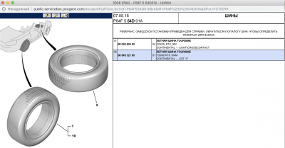

bandr Опубликовано 17 ноября, 2018 Опубликовано 17 ноября, 2018 На сегодняшний день у ОД "Автомир" на Щелковской и у ОД на Привольной докаток нет. кстати, тут в клубе, кто-то уже покупал, ну то есть к слову, они продаютсяМожно Фаворит попробовать, если уж так, мажор еще есть А так запаска как запчасть существует, вообще то:

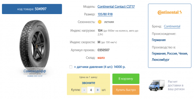

antoshka32161 Опубликовано 17 ноября, 2018 Опубликовано 17 ноября, 2018 (изменено) На сегодняшний день у ОД "Автомир" на Щелковской и у ОД на Привольной докаток нет. Как у других не знаю. "Автомир" сеть единая и большая, думаю в других местах тоже не будет. Нет даже на заказ. Предлагают только заказать только все 4-ре полноразмерных колеса, даже по одному не купишь.Звонил в Автомир, диск есть в наличии в Калуге, либо месяц ждать из Европы. Цена 8350 руб. С резиной сложнее предлагают подобрать у других производителей по типоразмер.А так да, в прайсе собранного колеса у них нет Изменено 17 ноября, 2018 пользователем antoshka32161
Grizzly Опубликовано 17 ноября, 2018 Опубликовано 17 ноября, 2018 Звонил в Автомир, диск есть в наличии в Калуге, либо месяц ждать из Европы. Цена 8350 руб. С резиной сложнее предлагают подобрать у других производителей по типоразмер.А так да, в прайсе собранного колеса у них нетНикаких сложностей подобрать по типоразмеру.Можно даже Конти, жаль, что не M+S, а то б и Grip работал бы
Travmatolog Опубликовано 18 ноября, 2018 Автор Опубликовано 18 ноября, 2018 И какова будет конечная цена этого колеса???

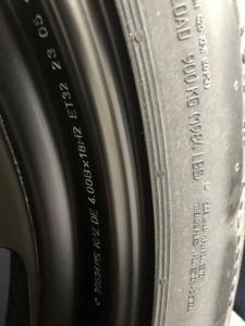

Travmatolog Опубликовано 18 ноября, 2018 Автор Опубликовано 18 ноября, 2018 Кто-нибудь может написать параметры диска докатки (вылет, ЕТ и пр.)
Grizzly Опубликовано 18 ноября, 2018 Опубликовано 18 ноября, 2018 Кто-нибудь может написать параметры диска докатки (вылет, ЕТ и пр.)Вылет - это и есть ЕТ. Но инфы по нему в СБ нет, мб 32?Завтра смогу посмотреть, нет ли маркировки ЕТ на самом диске. 1
Grizzly Опубликовано 19 ноября, 2018 Опубликовано 19 ноября, 2018 Завтра смогу посмотреть, нет ли маркировки ЕТ на самом дискеПосмотрел, ЕТ32.

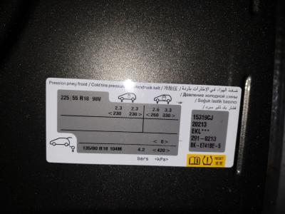

Zer0r Опубликовано 15 декабря, 2018 Опубликовано 15 декабря, 2018 Кстати, если кто не заметил - если открыть водительскую дверь, на кузове внизу будет такая наклейка:Там расписаны размеры резины основных колес и запаски. (хоть ее у меня и нет)
