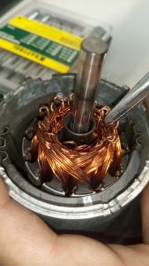

Оказалось сносились щетки и коллектор моторчика отопителя. Стоит Behr. Оригинальный номер Citroen 6441S6 как минимум мой похож на этот.
Щетки размер 8x9 вывод сверху. Нашел  CARGO PL5 Они 8x8 в принципе подходят.
А вот коллектор пока не могу найти. Вал диаметром 8 мм,12 ламелей.
Помогите пожалуйста, найти коллектор. Может знаете какой у него внешний диаметр и высота

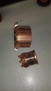

DIXIE 61931202 как вариант по коллектору 75 рублей. Размеры по фото кажется близкими.

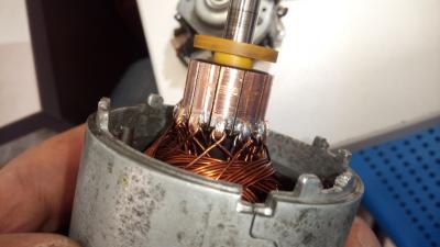

-Мотор извлекаете, на удивление легко эта процедура проходит

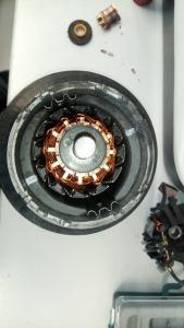

-Вытаскиваете из корпуса сам моторчик, откручивая один винт (снимать крыльчатку не нужно)
-Снимаете заднюю часть, подпилив развальцовку (эта развальцовку можно потом еще использовать, но жаль, что там нет винтов)
-Если износ на валу или подшипнике, то заменой только щеток и коллектора не обойтись
-Откусываете жгутик старых щеток, и на оставшиеся выводы припаиваете новые (щетки нужно будет подпилить по длине)

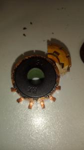

-Распрессовываете отверткой зажимы проводов на ламелях и откусываете ламели
-Раскалываете коллектор тисками

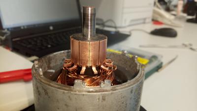

Сборка в обратном порядке
Имеет смысл отогнуть ламели нового коллектора и развернуть петельки на выводах обмотки. Коллектор запресовывается легко.
Нужно будет подрезать на 0.5 высоту желтого кольца которое между подшипником и коллектором
