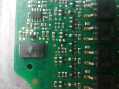

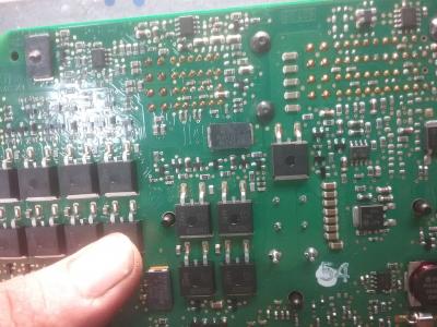

Кстати уже писал тут в соседней теме,коробку от 1007 вернули поставили от 207,машина поехала но хватило на 50 км,опять два дня разбора полетов,опять доли до мозгов и вот второй случай за месяц что вздулся токочувстви елтный резисторWSR2,проблему решаем
Вот два фото,два разных ЭБУ робота,разные симптомы, в первом случае ошибка висла по исполни ельному механизму и выход в аварийку через каждые 1-2 км,резистор был сильнее вздут,второй случай менее вздутое но ужасная работа сцепы выжим и сразу резкое отпускание,удар и машина едет,стоит новая коробка новое сцепление,новый акуатор выбора передач,исполнительный разбирался смазывался,проводка прозванивалась,вот так и пришли к мозгам,теперь прежде чем что то снимать лучше мозги буду снимать,все легче четыре зщелки щелкнутб
Кстати во втором случае висит нестираемая 1795,висит в постоянных. С ней и приехала,ездила с ней.Но любые постоянные ошибки это не есть нормально,рано или поздно херня вылезет наружу.Расшифровывает как сообщение от коробки передач когерентность(несоответствие)
Аккуаторы сцепление это все механизмы,аккуатор легко посмотреть,целые ли зубья и есть ли щетки,сцепление ну тоже пустяк открутил посмотрел на состояние диска,если он нормальный то нормальный,корзина если лепистки не вырезаны выжимным и не синие от перегрева то тоже все нормально,поставить его ненормально как то и не правильно ,ну вообще жупоруким надо быть,направляющие это же защита от дураков,очень часто дело в мозгах обрывах проводов а их кстати легче всего прозвонить и посмотреть,теперь так и делаю.Не учитесь на своих ошибках учитесь на ошибках других.Надеюсь все написаное выше кому то пригодится
