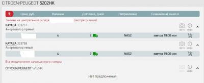

Dimkin67 Опубликовано 3 ноября, 2018 Опубликовано 3 ноября, 2018 А так даже и не помню чтоб прямая замена для 307 была производителем Х.з. мне магазин вот такую картинку выдаёт:
