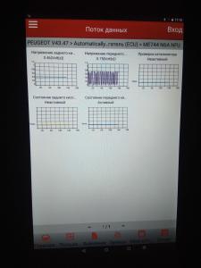

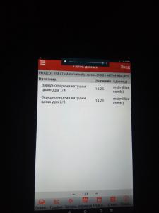

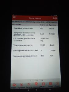

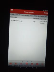

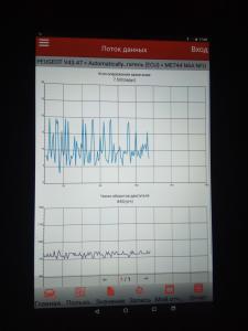

Deviatii Опубликовано 8 ноября, 2018 Опубликовано 8 ноября, 2018 Доброго времени года! Машина Пежо 307 1,6 мех . 2003.Прошу помочь ! Проблема такая , на холостых двигатель потряхивает, обороты немного плавают. Лаунчем глянул ( фото ) , а там всякое! Давление повышено , Лямбды ( на графиккх) синусоиды кажут непонятные. Прошу помощи , куда копать. Дроссельную мыл , фарсунки новые , прокладки впускного новые. Фильтр менян. И до и после такая работа двигателя . после замены всё без изменений. Катушки меняны тоже, правда на бу , но на другой машине работали стабильно. Спасибо.

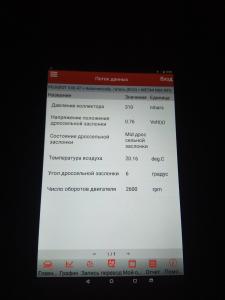

Deviatii Опубликовано 9 ноября, 2018 Автор Опубликовано 9 ноября, 2018 А сам MAP меняли? Может он врет? Не менял , только помыл. Договорился с знакомым перекину . но с моего показатели идут , при заглушенном двигателе показыает 990 мбар. при 2000 -3000 тысячах падает до 300 . Знать бы сколько должно быть при нормальной работе. Как я понял на холостых должно быть в районе 330 мбар.

Мартын Опубликовано 9 ноября, 2018 Опубликовано 9 ноября, 2018 Вроде 300-350, как то так.300-400 на прогретом моторе на ХХ 1
