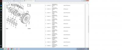

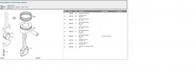

Dimkin67 Опубликовано 11 ноября, 2018 Опубликовано 11 ноября, 2018 (изменено) понял. как найду сюда закину номера.шатунныеКоренные Но точнее будет по вину через сервисбокс Изменено 11 ноября, 2018 пользователем Dimkin67
