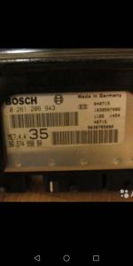

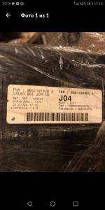

Алена бородина Опубликовано 9 ноября, 2018 Опубликовано 9 ноября, 2018 Ребят, подскажите пожалуйста. Нужна замена эбу и бси. Идеально подходящих доноров не можем найти. Эбу подходит а бси от того же донора номера не сходятся Подскажите будет ли работать если полностью поменять эбу бси с ключом. Или все таки искать идеально подходящие детали?На фото родной бси и предполагаемый

Мартын Опубликовано 9 ноября, 2018 Опубликовано 9 ноября, 2018 Ребят, подскажите пожалуйста. Нужна замена эбу и бси. Идеально подходящих доноров не можем найти. Эбу подходит а бси от того же донора номера не сходятся Подскажите будет ли работать если полностью поменять эбу бси с ключом. Или все таки искать идеально подходящие детали?На фото родной бси и предполагаемыйSubc3FZkBxA.jpegScreenshot_20181108-171008.jpegРодной блок как выглядит и этикетка?

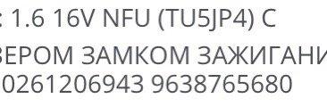

Алена бородина Опубликовано 9 ноября, 2018 Автор Опубликовано 9 ноября, 2018 Родной блок как выглядит и этикетка?Вот Вот Screenshot_20181108-171021.jpegОй нет это не то. Вот что мне электрик скинул. Вот по этому номеру я искала
Мартын Опубликовано 9 ноября, 2018 Опубликовано 9 ноября, 2018 Вот Screenshot_20181108-171021.jpegОй нет это не то. Вот что мне электрик скинул. Вот по этому номеру я искала Joam0XIPoZU.jpegЭто компьютер впрыска.В чем вообще у вас проблема?Фото блока БСИ?
Алена бородина Опубликовано 9 ноября, 2018 Автор Опубликовано 9 ноября, 2018 Это компьютер впрыска.В чем вообще у вас проблема?Фото блока БСИ?Проблема в том что залиты мозги. Вот это наш бси

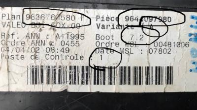

Мартын Опубликовано 9 ноября, 2018 Опубликовано 9 ноября, 2018 (изменено) Внешнее фото БСИ есть?Было два типа разных БСИ тех годов и если ставить не тот,то некоторые компьютеры работать будут неправильно.Город у вас какой? Изменено 9 ноября, 2018 пользователем Мартын
GT4 Опубликовано 9 ноября, 2018 Опубликовано 9 ноября, 2018 (изменено) странно, а а запаску менять не приговорили? Я к тому что , не всегда все меняется комплектами .поточнее бы: знать.из вопроса - взаимо заменяемые или нет? - ответ не всегда , требуются манипуляции.из того что на фото , - решение искать мозги и привязывать к БСИ. + манипуляциииз того что на фото 2- не понятно , фото бси а щалиты мозги, БСИ так же не работает? почему решение менять и БСИ? с ключами - не понятно . Я вижу решение - найти неисправный блок, привязать, к остальным. номер блока обязательно должен совпадать по каталогу 1 , 2 индификатор прошивки может отличатся, так как , возможно, уже не выпускается, или обновленная версия прошивки в мозгах .если валео то валео , если бошь то бошь, в аналогичной ситуации оказались, с ситроеном , но мозги нашли номер в номер , кроме конечно же прошивки ... типа на вашей фотке ME7.4.4 , а вот на фото ниже (лень переписывать ) ваши индификаторы и каталожный номер. Изменено 9 ноября, 2018 пользователем GT4 1
