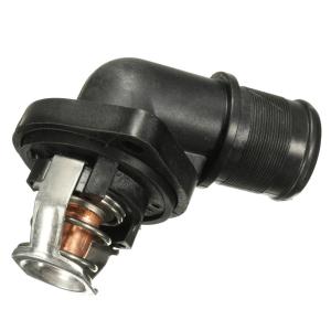

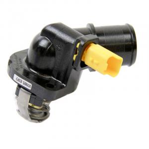

Sergejj78 Опубликовано 11 ноября, 2018 Автор Опубликовано 11 ноября, 2018 Вот пример с разъёмом (который должен стоять) и без разъёма (который поставили)

Sergejj78 Опубликовано 11 ноября, 2018 Автор Опубликовано 11 ноября, 2018 ошибка будет,но внутренняя и проявляться не будетДругими словами, заизолировать контакт фишки и спрятать в оплётке и ездить спокойно дальше?
Мартын Опубликовано 11 ноября, 2018 Опубликовано 11 ноября, 2018 Другими словами, заизолировать контакт фишки и спрятать в оплётке и ездить спокойно дальше?Совершенно верно -почти все ПЕЖО с мотором RFJ 2 литра эксплуатируются в подобном состоянии 2
Николай.1012 Опубликовано 4 июля, 2019 Опубликовано 4 июля, 2019 Эта фишка для нагревательного элемента он служит для того что бы при нагрузке но ещё холодном ДВС растопить воск и открыт термостат во избежании перегрева. Но как это работает на практике и какая нагрузка нужна не знаю.
