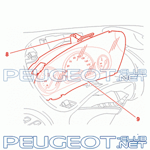

Все просто.
Потянуть за нижнюю часть козырька, чтобы освободить его из фиксаторов. Затем освободить из фиксаторов верхнюю часть.
Снять козырек.
Снять крепление (8)
Отсоединить разъемы приборной доски.
Снять приборную доску (9)

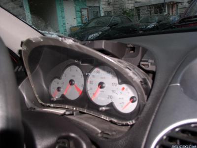

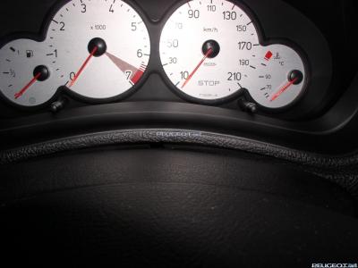

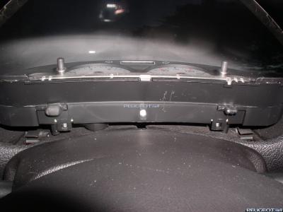

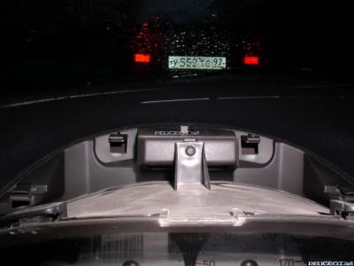

Ну вот как и обещал прикладываю фотоотчет о снятии приборной панели) Как оказалось кожух снимается проще чем это кажется, тянуть стоит не сверху, а снизу (от руля).
А причиной того что болталась приборная панель была проста, не хватало одной резинки "амортизатора", что очень хорошо видно на последнем фото.
