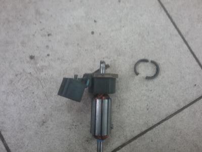

Доброго всем,тема такая при разборе сервомотра дабы проверить щетки был пополам поломан магнит круглый ну так уж получилось,рука дрогнула.с успехом склеился суперклеем и месяц пробегал.Дальше случилось следующее он развалился,соответственно не раздуплился по датчику и крутил до талого пока червяк не отломался к едрени фене.Редуктор остался целый ,зубья целые,нужен только моторчик.На 2 троник коробки типа пежо 107, тайота корола,ярис,отдельно покупал .Контакты утеряны,где его можно купить может кто то занет.Был бы признателен очень.Они должны быть отдельно в продаже китайский ,въетнамский или вологодские но должны
Короче нашел бу за 5000,впринципе цена моторчика ,если бы он был
Короче если вдруг обломало червяк будьте уверены что это или магниту кирдык или датчику который оттуда считывает.И еще один жизненый лайфхак,суперклеем магнит особо не приклеешь,центробежная у моторчика очень сильная рано или поздно(у меня хватило на месяц приклееный кусок отлетит и хорошо что это случилось недалеко от моего автосервиса,подкинули с донора который ждет транзистор на мозги и благополучно доехали
