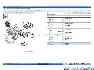

vodoleichick Опубликовано 2 октября, 2011 Опубликовано 2 октября, 2011 (изменено) На СТО сняли деталь под названием Reduction Gear P/N 6447 RZ (№ 3 на схеме). Сказали, что "вроде бы" сгорела и посоветовали проверить эту деталь у хорошего электрика или купить новую. Я всё это, конечно, сделаю. Однако, парадокс... Даже со снятой деталью, всё исправно работает, регулируется и т.д. Вопрос - а для чего вообще нужна эта деталь? Какова ее функция? Спасибо. Изменено 2 октября, 2011 пользователем vodoleichick

Igorwinn Опубликовано 3 октября, 2011 Опубликовано 3 октября, 2011 На СТО сняли деталь под названием Reduction Gear P/N 6447 RZ (№ 3 на схеме). Сказали, что "вроде бы" сгорела и посоветовали проверить эту деталь у хорошего электрика или купить новую. Я всё это, конечно, сделаю. Однако, парадокс... Даже со снятой деталью, всё исправно работает, регулируется и т.д. Вопрос - а для чего вообще нужна эта деталь? Какова ее функция? Спасибо.Так ведь это мотор редуктор заслонки "наружный вход воздуха-рециркуляция"!Открывает в рестайлах вход воздуха в отопитель с улицы или из салона.Смотри фото и описание https://peugeot-lab.net/forum/topic/893/page__view__findpost__p__7885 1
