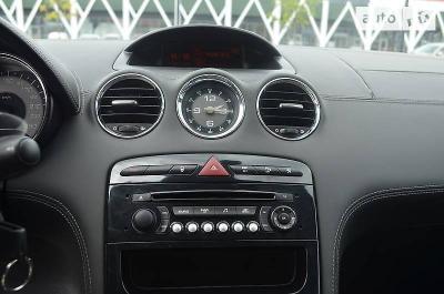

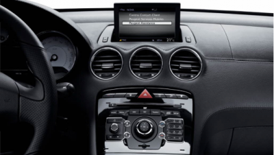

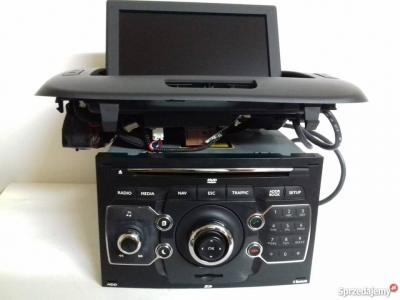

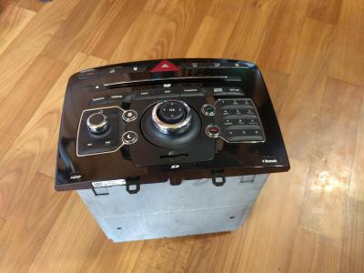

alorken Опубликовано 26 ноября, 2018 Опубликовано 26 ноября, 2018 Добрый день. Недавно купил себе rcz 2010-го года, там сейчас стоит магнитола rd45(если я правильно понял), вот такая: Потом увидел в других моделях что есть варианты магнитолы с цветным экраном: Поэтому сгоряча купил сразу из Польши магнитолу ng4(если правильно понял), вот такую: Я ожидал что они полностью совместимые, просто вытащить старую, вставить новую и всё. Сам конечно не полез всё-равно, поехал в официальный сервис. Там мне сказали что он не могут поставить, несовместимо. Вот теперь в печали. Неужели действительно никак? Еще странность есть, не обнуляется информация на вкладках с пробегом/расходом, это когда на торец подрулевого джойстика надо было нажимать 2 секунды. И на дисплее(на приборной панели который) не отображается индикация режимов спорт и снежинка. Я подозреваю что должна же быть индикация, на кнопочки нажимаю - ничего не меняется.

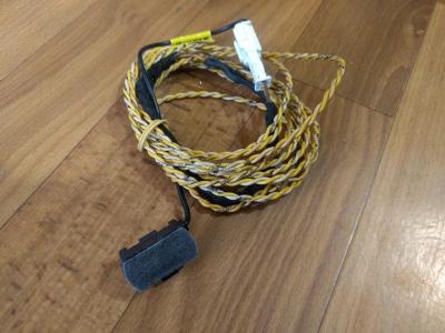

bandr Опубликовано 27 ноября, 2018 Опубликовано 27 ноября, 2018 Вот теперь в печали. Неужели действительно никак?ну как сказать. По сервис боксу торпеды у навигации и простой магнитолы разные, допускаю, что посадочное отверстие сверху торпеды разное. НО думаю сие все же поправимо. Да, еще может быть разная рамка куда сама голова вставляется, но это не проверял... ПОмню на С5 разные рамки были под NG4 и все остальныеС магнитолой должен был идти обязательно провод до дисплея, они разные на установленной у Вас RD и на купленной NG, он же идет и на RT-6, 5,4(кстати, лучше бы было купить RT6, она русифицирована и на нее обновления карт до сих пор идут, а NG4 снята с поддержки)Сама фишка для подключения магнитолы идентична у всех аппаратов.Что еще может понадобиться? - антена GPS, кабель для USB, ибо разъемы разные. Ну и изменение конфигурации авто под даную магнитолу.А так люди неоднократно ставили штатную навигацию взамен обычных балалаек, никакой несовместимости чисто электротехнически не существует 1

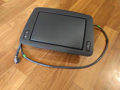

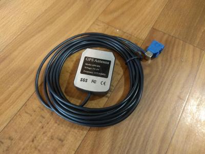

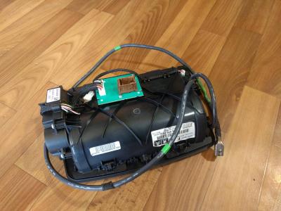

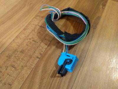

alorken Опубликовано 27 ноября, 2018 Автор Опубликовано 27 ноября, 2018 а что в комплекте есть? проводка есть?Вот всё что в комплекте с новой магнитолой пришло:
bandr Опубликовано 27 ноября, 2018 Опубликовано 27 ноября, 2018 Вот всё что в комплекте с новой магнитолой пришлоНу в принципе все есть. что надо. Микрофон есть, дисплей с кабелем, антенна тоже есть. Можно втыкать. Обрубок с синим проводом надо связать с микрофоном, там еще вроде как видеовход был на нем. Распиновка есть в инете, по идее труда не составит. Единственное вопрос - как впихнуть в торпеду, Ибо как сказал торпеды разные почему-то.

bandr Опубликовано 27 ноября, 2018 Опубликовано 27 ноября, 2018 (изменено) Физически вставить центральную и верхнюю часть они уже вставляли, именно по проводке у них проблемы, говорят там в моей машине проводов меньше чем надо в магнитоле.странно. как раз проводов должно быть одинаково. Если голова штатная без bluetooth, то тогда может понадобиться микрофон из комплекта и распаять его на синюю фишку.Сама коммутация в бортсистему NG и вашей RD абсолютно одинакова. Только что антенну надо воткнуть спутниковую, но она тоже есть. А оптический кабель куда втыкается?нет на этой голове оптики, ошибся коллега. оптика на старых была Изменено 27 ноября, 2018 пользователем icechieff 1

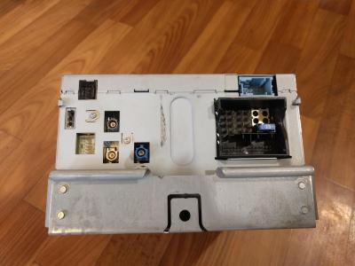

bandr Опубликовано 27 ноября, 2018 Опубликовано 27 ноября, 2018 А есть ли в свободном доступе документация, какие провода что значат в сокетах магнитолы?есть, искать надо типа NG4 pinout и будет счастье Я понял чего не Хватает. нужен кабель питания дисплея, на втором фото коричневая фишка. Он вроде как иной, нежели у маленького. По самой магнитоле: большой разъем идентичен Вашей магнитоле полностью. Голубой над ним для микрофона и входа Aux удио и видео (фишка с обрезками есть)Круглые - антенны, две должны быть в авто. а синяя, емнип. на GPSЧерный сверху - сигнал на монитор, вставить туда проводс металлическим хвостом от монитора.Узкий - ЮСБ, белый честно не помню. Это что-то вое именно наNG4, ибо на остальных такого не видел 1
