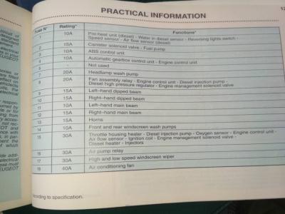

ea3 Опубликовано 1 декабря, 2018 Опубликовано 1 декабря, 2018 Попробую сам. У меня пыжик 206 1.4 бензин 99года. Печка ели ели греет хоть и температуру показывает 80градусов но когда начинаешь движения то тем. подымается до 95 град. Но при этом вентилятор не включается. Sent from my MEIZU_M5 using Peugeot Lab mobile appА на табло включение печки отображается? Sent from my Redmi 4X using Peugeot Lab mobile appСам чинить собираешься? Какая машина, как не работает печка, как отображается на табло?Стандартные действия: 1.проверить предохранитель Sent from my Redmi 4X using Peugeot Lab mobile appЕсли работа печки отображается на табло, но не крутит - снять его https://www.drive2.ru/l/5870691/ Sent from my Redmi 4X using Peugeot Lab mobile appПод капотом предохранитель #18 проверить Sent from my Redmi 4X using Peugeot Lab mobile app
