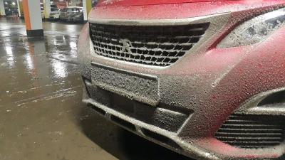

nigmer Опубликовано 8 декабря, 2018 Опубликовано 8 декабря, 2018 Заглушки -поставил пару недель назад.Тут вот через 15-20 минут езды по МКАДу в небольшой снежок отключается система автоматического торможения, и адаптивный круиз-контроль. Достаточно, чтобы на радар (что под номером между заглушками) налепится сантиметр грязи-снега.Опасно может быть кстати, если ехать на круизе. Заметно на экране в режиме "вождение" как вдруг пропадает с экрана впереди идущая машина и круиз начинает разгоняться, потом радар "увидит", опять потеряет... несколько таких повторений, выдаёт ошибку и отключается.

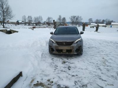

m.c.ALF Опубликовано 9 декабря, 2018 Опубликовано 9 декабря, 2018 Заглушки -поставил пару недель назад.Тут вот через 15-20 минут езды по МКАДу в небольшой снежок отключается система автоматического торможения, и адаптивный круиз-контроль. Достаточно, чтобы на радар (что под номером между заглушками) налепится сантиметр грязи-снега.Опасно может быть кстати, если ехать на круизе. Заметно на экране в режиме "вождение" как вдруг пропадает с экрана впереди идущая машина и круиз начинает разгоняться, потом радар "увидит", опять потеряет... несколько таких повторений, выдаёт ошибку и отключается.20181206_074707.jpgЯ Машину давно уже не мыл [emoji41]. Круиз и радар работают отменно.
nigmer Опубликовано 9 декабря, 2018 Опубликовано 9 декабря, 2018 Это всё немножнко не то - в дождь, на трассе, просто грязный - никаких проблем.Может потому, что водой, ветром раздувается, размывается.А тут сочетание небольшой скорости и каши из-под колёс впереди идущих машин.Получается именно грязевая корка не менее 1 см толщиной, вот и глюки. 1
antoshka32161 Опубликовано 9 декабря, 2018 Опубликовано 9 декабря, 2018 (изменено) Это всё немножнко не то - в дождь, на трассе, просто грязный - никаких проблем.Может потому, что водой, ветром раздувается, размывается.А тут сочетание небольшой скорости и каши из-под колёс впереди идущих машин.Получается именно грязевая корка не менее 1 см толщиной, вот и глюки.Что не то? Какой дождь то? Я именно писал про снег.Фотографии скоро год будет. Изменено 9 декабря, 2018 пользователем antoshka32161
Grizzly Опубликовано 9 декабря, 2018 Опубликовано 9 декабря, 2018 Что не то? Какой дождь то? Я именно писал про снег.Фотографии скоро год будет.Жень, представляешь себе утрамбованный снеговой "монолит", образовывающийся в районе брызговиков? Я понял так, что @nigmer писал о похожей корке, пусть и не настолько плотной.И если вернуться к изначальной теме топика, то на фото @nigmer видна довольно чёткая верхняя граница зоны налипания этого гуано. Что ещё раз подтверждает, что установка зимних экранов позволяет значительно снизить кол-во гуано на радиаторе и всём остальном подкапотном пространстве.
