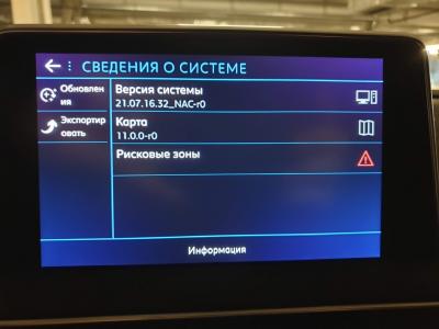

Zer0r Опубликовано 19 декабря, 2018 Автор Опубликовано 19 декабря, 2018 Ну у меня на Grand C4 Picasso тоже немного подглюкивало иногда, но не так часто, однозначно... Правда - ситуация со временем немного улучшается. Перегружается реже, чем поначалу, и меньше других глюков. Например однажды система перестала реагировать на вращение правого колесика на руле (перелистывание песен), и самое странное - не давала снизить громкость ниже уровня 7... Только заглушить/запустить вернуло все в норму.А вопрос - есть какая-то комбинация кнопок для перезагрузки, или только выкл/вкл? По версии софта - вроде все свежее: Или уже есть новее?

Supervisor Опубликовано 26 декабря, 2018 Опубликовано 26 декабря, 2018 Добрый день. У кого такие бывали? Как часто? У меня за почти месяц использования уже раза 3 сам внезапно перезагружался. Вот едешь, никого не трогаешь, музыку слушаешь - и вдруг бац! и центральный дисплей гаснет, потом "лев", и ждешь минуту-полторы, пока стартанет... Правда я свои системы использую по максимуму - звонки, Android Auto, навигация и пр. Не знаю - повод это торбить дилера, или подождать еще? У меня было и очень часто. Заменил кабель для телефона (оригинальный для чистоты эксперимента взял) и о чудо, перезагрузки прекратились. CarPlay. 1
