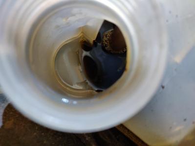

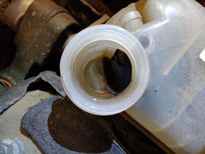

Jevgeni85 Опубликовано 22 декабря, 2018 Опубликовано 22 декабря, 2018 Доброе время суток. Помогите разобраться. Обнаружил что в бочке антифриз стал темного цвета. Ни каких масленых пятин , грязи, эмульсии и хлопьев нету просто темный! Запаха гари нет , антифриз не уходит. В чем может быть проблема? Может пора поменять ? Машину приобрел месяц назад пробег 127000.
dimon405 Опубликовано 22 декабря, 2018 Опубликовано 22 декабря, 2018 Возможно перед продажей добавили герметик. В любом случае по пробегу пора менять.
Jevgeni85 Опубликовано 22 декабря, 2018 Автор Опубликовано 22 декабря, 2018 Возможно перед продажей добавили герметик. В любом случае по пробегу пора менять. я извиняюсь , а что за герметик?
icechieff Опубликовано 23 декабря, 2018 Опубликовано 23 декабря, 2018 Я б сначала поменял, а потом посмотрел что будет.
Jevgeni85 Опубликовано 24 декабря, 2018 Автор Опубликовано 24 декабря, 2018 Спасибо за советы! Буду менять антифриз потом смотреть как себя поведёт новый.
chizhik_pyzhik Опубликовано 26 декабря, 2018 Опубликовано 26 декабря, 2018 Обнаружил что в бочке антифриз стал темного цвета.он реально потемнел, или был таковым с покупки? машину брали с рук или у магазина? и какой город (продажи). может получится предыдущего владельца найти...хотя СВ, вряд ли...
Jevgeni85 Опубликовано 29 декабря, 2018 Автор Опубликовано 29 декабря, 2018 он реально потемнел, или был таковым с покупки? машину брали с рук или у магазина? и какой город (продажи). может получится предыдущего владельца найти...хотя СВ, вряд ли...Купил был тусклый. Продавец сказал со время покупки не менял. Сегодня произвел замену ОЖ в сервисе. Мастер сказал три раза промывал систему и была пена. Значит было масло всё-таки ( что уже не очень весело). Сказал покататься последить как себя поведёт. Уже потом лезть в теплообменник или хуже ГБЦ. Мастер сказал что возможно из за того что антифриз не меняли так долго могли прокладки прогнить.
icechieff Опубликовано 30 декабря, 2018 Опубликовано 30 декабря, 2018 Мастер сказал что возможно из за того что антифриз не меняли так долго могли прокладки прогнить.Голова у мастера могла прогнить.
chizhik_pyzhik Опубликовано 30 декабря, 2018 Опубликовано 30 декабря, 2018 Сказал покататься последить как себя поведёт. Уже потом лезть в теплообменник или хуже ГБЦ.теплообменник уж лучше сразу проверить, не так уж дешево АКПП оживить потом может обойтись. 1
