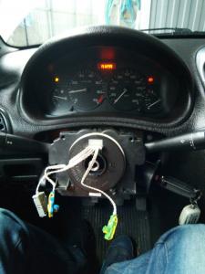

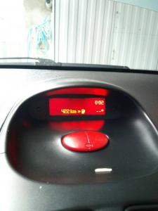

maslovnic Опубликовано 2 января, 2019 Опубликовано 2 января, 2019 Установил дисплей от 307, лексией вроде поставил экран с функцией бк, кнопка есть на подрулевом, на неё нажимаю ничего не меняется, есть тесты подрулевого в лексии, по тестам кнопка тоже не отвечает остальное показывает что работает, что можно посмотреть? Разбирал подрулевой там от кнопки идёт шлейф он вставлен в разъём на плате.

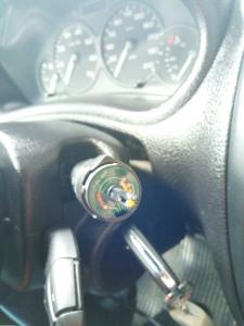

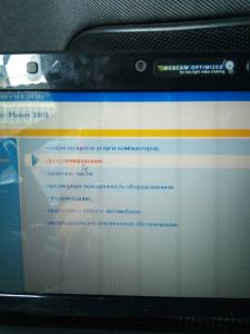

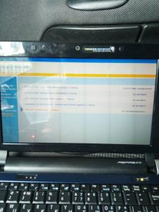

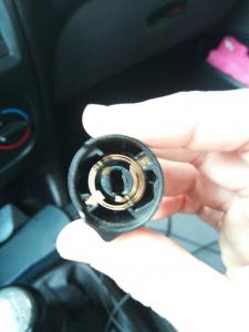

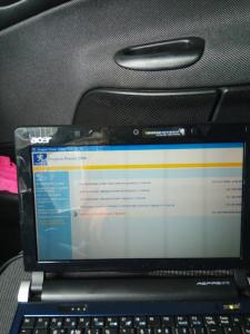

maslovnic Опубликовано 3 января, 2019 Автор Опубликовано 3 января, 2019 ОкРазобрал кнопку все вроде есть контакты замыкаю вручную пинцетом, реакции нет, подцепил лексию пишет мне что кнопка не активизирована где её можно активной сделать?ОкКнопка, нажал.
maslovnic Опубликовано 3 января, 2019 Автор Опубликовано 3 января, 2019 ОкС этой страницы если можно куда дальше?

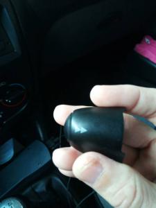

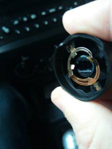

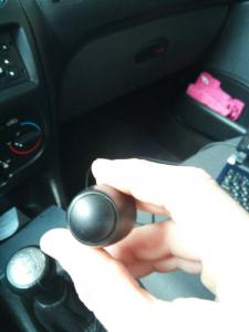

maslovnic Опубликовано 3 января, 2019 Автор Опубликовано 3 января, 2019 Это переключатель. Кнопки не вижу.КнопкаНикуда. Кнопка то где? Она в торце и нажимная, а не переключалка.Да нажимнаяНикуда. Кнопка то где? Она в торце и нажимная, а не переключалка.На неё нажимаю она дорожку прижимает выше Кнопка1546506082064.jpeg1546506115260.jpegДа нажимнаяНа неё нажимаю она дорожку прижимает вышеПереключатель зафиксирован он не крутится только нажимается кнопка в торце
icechieff Опубликовано 3 января, 2019 Опубликовано 3 января, 2019 Я бы на всякий глянул настройки опций в bsi, и телекодировку у подрулевого. Вдруг там есть опция какая. Вроде бк там активируется.Кнопка1546506082064.jpeg1546506115260.jpegДа нажимнаяНа неё нажимаю она дорожку прижимает выше Переключатель зафиксирован он не крутится только нажимается кнопка в торце1546506388108.jpeg
maslovnic Опубликовано 3 января, 2019 Автор Опубликовано 3 января, 2019 Я бы на всякий глянул настройки опций в bsi, и телекодировку у подрулевого. Вдруг там есть опция какая. Вроде бк там активируется.Дисплей и вси активировал на подрулевом ничего не нашел

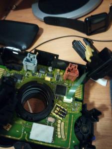

maslovnic Опубликовано 3 января, 2019 Автор Опубликовано 3 января, 2019 Результат то дало? Заработало?Разобрал подрулевой, давно выдёрнул кнопку бк с шлейфом обратно шлейф поставил, но видимо неправильно, щас его перевернул и на контактах кнопки бк появилось сопротивление, до этого все пусто было, буду собирать и пробывать что получилось.Нет не работаетВсе решилось удачно. 2
