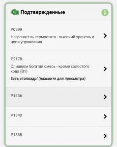

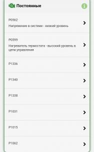

Paladin74 Опубликовано 7 января, 2019 Опубликовано 7 января, 2019 (изменено) Доброго времени суток, форумчане!Пыж 308 2008 года, двигатель EP6, автомат. Предшествовали проблеме следующие события: жена приехала на работу и как обычно ключ вынула но аппарат не глох. После некоторого времени и хождения вокруг машины, заглох и встал на охрану. Потом вечером нормально завелся и доехал до дома. Тут как раз начались заморозки. На утро с автозапуска не завелся, жена села, пыталась завести но стартер не крутил, только щелчки реле.Вроде вполне понятная ситуация, вечером после работы стали его прикуривать, стартер крутил, немного пытался схватить на одном горшке но тщетно. После мытарств, затащили его в теплый гараж, где он согрелся но так и не завелся (аккум к этому времени поставлен новый).Ошибки через MotorData прочитал, прикладываю скан. Пытался сбросить, оставались две - P0562, P0599. Поменял датчик температуры ОЖ - ошибки пропали, но так же не заводится. Свечи заливает. Пока свечи горячие и сухие, делает попытку схватить но тщетно. Выкручиваю свечи - мокрые.Искру проверяли - искра везде есть, по фазам, насколько можно судить на глаз, совпадает. Но тем не менее, свечи заменил. На новых свечах, почти схватил, но потом снова залил.Сняли рампу - думал, мб засорились форсунки и не закрываются, но нет, пылят вовремя. По итогу имею следующее - искра есть, топливо поступает, стартер крутит, эффекта нет. Ошибок тоже нет.Даже бенз слили, и залили новый, т.к. думали мб плохой, но не помогло, да и на лукойле всегда заправляемся.Сейчас из-за залива свечей, уровень масла почти на сантиметр выше максимума (попал бенз). Масло пока не сливал, масло менял км 700 назад, заливал тоталь 5w30. Пока не пойму на что еще думать, кроме как на смещение шестерни на впускном валу, уже начитался что там шпонки нет и бывает такое, но мне кажется это бы выразилось в нестабильной работе двигателя но он бы заводился хотя бы. Что из косвенного - не вижу чтоб в обратку что то уходило, но мб и давления пока недостаточно.Что пока не пробовал - не лил масло в горшки. В горшках кстати сухо.Как и говорил, прикладываю скриншоты сохраненных ошибок, которые на данный момент все ушли. P.S. Можете кидать тапками, перечитал уже столько тем и форумов, ничего не помогает (P.P.S. К официалам тащить пока не решился, ибо у нас они максимум что предложат это менять узлами все. Изменено 7 января, 2019 пользователем Paladin74

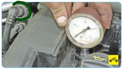

bendix Опубликовано 7 января, 2019 Опубликовано 7 января, 2019 Где вы там обратку увидели?Масло менять и заводить с выжатым газом 1
Paladin74 Опубликовано 7 января, 2019 Автор Опубликовано 7 января, 2019 Где вы там обратку увидели?Масло менять и заводить с выжатым газомЭто не она?Масло буду сливать на днях, отпишу.
