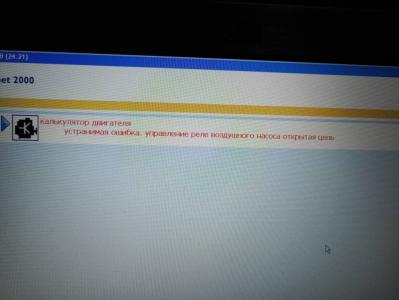

icechieff Опубликовано 14 января, 2019 Опубликовано 14 января, 2019 Вылезла ошибка открытой релюхи. Как я понял, сама релюха в блоке bsm. Неужели блок менять? Или есть пред( в руководствах тоже не нашел)? Сам мотор менял, или надо лезть в него и смотреть не замерз ли в нем конденсат?После того как написал - начал пересматривать руководство, и там нашел пред №14 - турбокомпрессор на бензиновых, номиналом в 30 А. Поменял, был сгоревший, вентиля вроде не услышал, но может она тёплая еще, из-за этого. Шнурок было лень доставать, потом посмотрю.

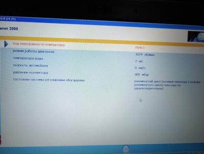

Мартын Опубликовано 14 января, 2019 Опубликовано 14 января, 2019 Вылезла ошибка открытой релюхи. Как я понял, сама релюха в блоке bsm. Неужели блок менять? Или есть пред( в руководствах тоже не нашел)? Сам мотор менял, или надо лезть в него и смотреть не замерз ли в нем конденсат?P90112-181323.jpegP90112-181336.jpegПосле того как написал - начал пересматривать руководство, и там нашел пред №14 - турбокомпрессор на бензиновых, номиналом в 30 А. Поменял, был сгоревший, вентиля вроде не услышал, но может она тёплая еще, из-за этого. Шнурок было лень доставать, потом посмотрю. Достаточно снять разъем с датчика температуры мотра и после запуска насос будет работать для теста. 1
icechieff Опубликовано 14 января, 2019 Автор Опубликовано 14 января, 2019 Достаточно снять разъем с датчика температуры мотра и после запуска насос будет работать для теста.Мне шнурок то лень было из багажника достать, а тут еще лезть сдирать разъем)))Я с работы вышел - всё само включилось и заработало)
Мартын Опубликовано 15 января, 2019 Опубликовано 15 января, 2019 Мне шнурок то лень было из багажника достать, а тут еще лезть сдирать разъем)))Я с работы вышел - всё само включилось и заработало)так это для проверки работы всей системы - теста для запуска с компа то нет реального
