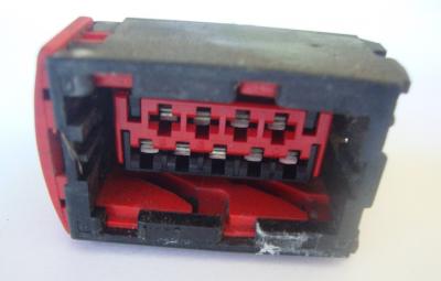

dmitr Опубликовано 16 января, 2019 Опубликовано 16 января, 2019 Доброго всем времени суток! Прошу помощи! У меня сгнила фишка управления эгур на моем 307 рестайлинг. Если кто знает как правильно она называется или каталожный номер и где купить ответьте! Заранее спасибо!
dmitr Опубликовано 16 января, 2019 Автор Опубликовано 16 января, 2019 фото есть?нашел только фото в интернете но названия или номера по каталогу не могу найти

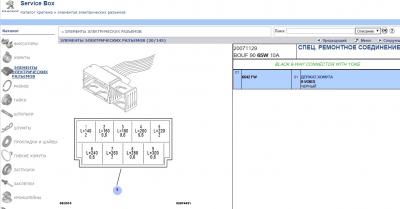

Bacilla Опубликовано 17 января, 2019 Опубликовано 17 января, 2019 (изменено) http://public.servicebox-parts.com/dtt/AP/vis_doc/AP/documents/ru_RU/index.html 6542 FW ДЕРЖАТ.ХОМУТА 9 VOIES ЧЕРНЫЙ Но это только пластик, клеммы надо подбирать.Продается с набором проводов. выглядит так:https://www.ebay.de/itm/Peugeot-607-Citroen-XM-Cliphalter-Connector-Kabelbaum-Kabel-6542-FW-6542FW-NEU-/182884275534Цена космос. Ищи по разборкам. Изменено 17 января, 2019 пользователем Bacilla
icechieff Опубликовано 17 января, 2019 Опубликовано 17 января, 2019 Он?https://klemma505.ru/product/3216654q1-razyom-gnezd-9-ti-kont-2-h-ryadnyj-s-sdvizhnym-fiksatorom-klemmami-i-uplotnitelyami/ 1
icechieff Опубликовано 17 января, 2019 Опубликовано 17 января, 2019 Спасибо огромное!)) Да это онЕсли будете заказывать, то посмотрите, вроде там тоже разъем отдельно, а клеммы отдельно, благо они внизу страницы там показаны, и тоже есть.
