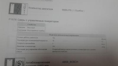

Олеся Пыжик Опубликовано 17 января, 2019 Опубликовано 17 января, 2019 (изменено) Подскажите пожалуйста. Раньше стоял гена митсубиси,заменили на валео. Теперь ошибка появилась 1676. Что в таких случаях делать. Гена то новый Изменено 17 января, 2019 пользователем Олеся Пыжик

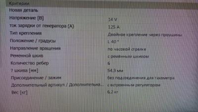

Олеся Пыжик Опубликовано 17 января, 2019 Автор Опубликовано 17 января, 2019 Первое это гениратор валео. Заказывали по винкоду. Его характеристики. А второе это вин моей машины. Диагносты говорят типо забей на эту ошибку. Но старый митсубиси когда стоял такой ошибки не было. Поменяли потому что перезаряд давал. Раз пять в ремонтах побывал.
Мартын Опубликовано 17 января, 2019 Опубликовано 17 января, 2019 Первое это гениратор валео. Заказывали по винкоду. Его характеристики. А второе это вин моей машины. Диагносты говорят типо забей на эту ошибку. Но старый митсубиси когда стоял такой ошибки не было. Поменяли потому что перезаряд давал. Раз пять в ремонтах побывал.НОМЕР- реферанс запчасти генератора по которому заказывали?
Олеся Пыжик Опубликовано 17 января, 2019 Автор Опубликовано 17 января, 2019 Сейчас узнаю 439521 номер запчасти
Мартын Опубликовано 17 января, 2019 Опубликовано 17 января, 2019 Сейчас узнаю439521 номер запчастиВ таблице применимости этого генератора нет мотора EW10A...
icechieff Опубликовано 17 января, 2019 Опубликовано 17 января, 2019 В таблице применимости этого генератора нет мотора EW10A...Я немного дополню, 2.0 в описании не говорит о совместимости, их несколько 2-х литровых.

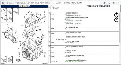

Мартын Опубликовано 18 января, 2019 Опубликовано 18 января, 2019 (изменено) Я немного дополню, 2.0 в описании не говорит о совместимости, их несколько 2-х литровых.Так там только EW10J4 и есть из 2 литровых,но есть правда EW7A,но это уже другой мотор. генератор 5705CF Изменено 18 января, 2019 пользователем Мартын
