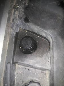

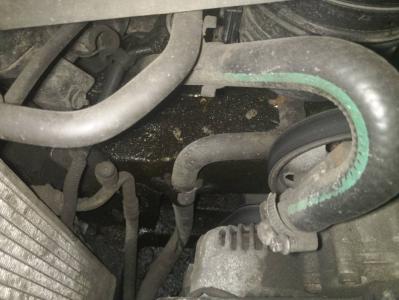

icechieff Опубликовано 18 января, 2019 Опубликовано 18 января, 2019 Возвращался домой - почувствовал, что начал насос подвывать.Приехал - смотрю, а в бачке ничего нет, и под бачком всё мокро.К чему готовится? У нас вчера был плюс, а сегодня утром сразу -10.

icechieff Опубликовано 18 января, 2019 Автор Опубликовано 18 января, 2019 Жиже 2 месяца(((на каком клапане? Что сейчас то мне сделать? просто долить?
dimon405 Опубликовано 18 января, 2019 Опубликовано 18 января, 2019 Для начала просто долить и надеяться что воду выдавит. 1
icechieff Опубликовано 18 января, 2019 Автор Опубликовано 18 января, 2019 Для начала просто долить и надеяться что воду выдавит.а клапан в насосе? утром мне показалось, что со стороны насоса какое-то поскрипывание было.
dimon405 Опубликовано 18 января, 2019 Опубликовано 18 января, 2019 Скрипеть там нечему, скорее воздух остался. От упора до упора покрутить и выйдет.
icechieff Опубликовано 19 января, 2019 Автор Опубликовано 19 января, 2019 Долил почти литрушку. Покатался немного, около 40 км, но жижа пока стоит.
