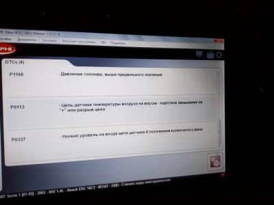

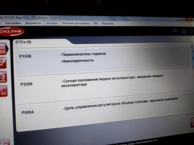

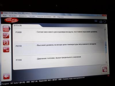

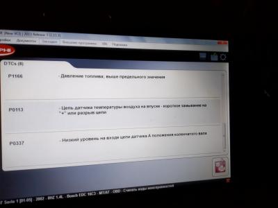

ispolin Опубликовано 19 января, 2019 Опубликовано 19 января, 2019 Здравствуйте принимайте новичка,купил неисправный авто, не заводится дизель 1.4 система бош, буду благодарен за любую помощь
Dimkin67 Опубликовано 19 января, 2019 Опубликовано 19 января, 2019 Очень некорректно прочитаны ошибки, полный бред , подцепи родной сканер, станет понятней.Из того что есть, только отсыл к датчику коленвала..., и то не факт.Смотри здесь:https://peugeot-lab.net/forum/topic/1180/

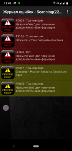

ispolin Опубликовано 19 января, 2019 Автор Опубликовано 19 января, 2019 Ок спасибо,завтра прочитаю другим сканером и опубликую
