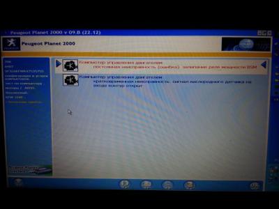

Лёха Алтай Опубликовано 31 января, 2019 Автор Опубликовано 31 января, 2019 (изменено) Висит две ошибки: Р1130 "Сигнал кислородного датчика на входе. Контур открыт". Я так понимаю, нет питания на датчик? Датчик новый (FEBI 26172), тысячи 4 всего прошел. В разъемах все пучком. Ни коррозии, ни влаги. Так же дополнительно с этой ошибкой висит Р1438 "Залипание реле мощности BSM". Было несколько моментов, что машина тупо не заводилась. Не крутил бензонасос. В одном из таких случаев после долгой стоянки завелась как ни в чем не бывало. В другом машину привезли на эвакуаторе до сервиса, сгрузили, завелась. В третьем откатил вручную метра на 4. Завелась. По этой ошибке был заменен сам блок BSM, что не привело к изменениям. Ошибка осталась. Может ли эта ошибка быть следствием Р1130?И вообще на работу АКПП как-то повлиять они могли бы?Как таковой индикации выхода в аварию не происходит. Ни звукового сигнала, ни * и S. Определяется таким образом: во-первых по машине, когда трогаешься с третьей передачи, и во-вторых по индикации на панели. При переводе в ручной режим переключения вместо текущего значения передачи горит "D".После разгона километров до 45-50 значок "D" меняется на цифру "3". И акпп начинает работать как надо. И вверх и вниз. Но до следующей остановки. Если не разогнаться до третьей передачи, так и будет всегда на 3-й. Изменено 30 января, 2019 пользователем Лёха Алтай
sab Опубликовано 1 февраля, 2019 Опубликовано 1 февраля, 2019 а ошибки в акпп?посмотреть данные акпп в движении
Лёха Алтай Опубликовано 1 февраля, 2019 Автор Опубликовано 1 февраля, 2019 (изменено) Первоначально было три ошибки. По ошибке давления был промыт гидроблок и установлены новые соленоиды. Остальные стерли, и они больше не появлялись. на сегодняшний момент по АКПП нет ошибок.В движении мерили параметры давления. Все в соответствии с нормативными значениями. По цифрам не скажу сколько точно, но графически совпадает с нормативным.Это в движении. А если как вариант, в момент остановки происходит скачок давления? Такое может быть теоретически? Изменено 1 февраля, 2019 пользователем Лёха Алтай
