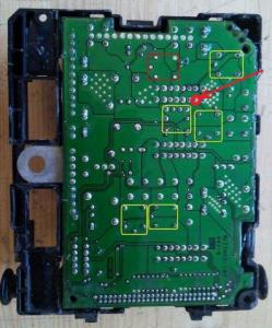

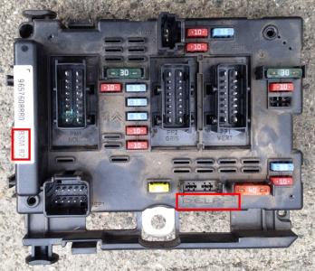

siruj Опубликовано 26 января, 2019 Опубликовано 26 января, 2019 Доброго вечера. У меня не работает реле бензонасоса. Автомобиль пежо 206 1.4 2003года.Блок предохранителей bsm b2. Он неразборний, помогите найти на плате реле бензонасоса.Вот фото. Я хочу подпаять провода и поставить реле отдельно.Спасибо.

siruj Опубликовано 27 января, 2019 Автор Опубликовано 27 января, 2019 (изменено) у меня была такая ситуация плохо заводилась пока не прогреется.. знакомый электрик сделал немного напрямую 2 предохранитель на него подал + через реле.. и все нормально.. бюджетный вариант)Спасибо вам за совет. Все понял.Но все же мне интересно, где же он на плате? В инете нет подобной информации. Все зашифровано И еще, где из какого розема идет питание + на бензонасос? Изменено 27 января, 2019 пользователем siruj
Dennis666 Опубликовано 27 января, 2019 Опубликовано 27 января, 2019 Выходит надо смотреть под предохранителем номер2 от него уже смотреть где само реле .. плюс подали если смотреть со стороны морды .то правая ножка Откуда + он потянул не скажу сейчас. У самого машина заблокировалась пока что не открыл чтоб сказать точно.
