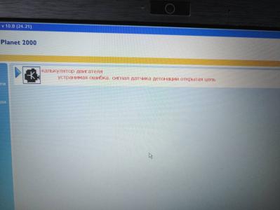

icechieff Опубликовано 4 февраля, 2019 Автор Опубликовано 4 февраля, 2019 Похоже на причину? Датчик менял, наверное разъем или проводка...
icechieff Опубликовано 5 февраля, 2019 Автор Опубликовано 5 февраля, 2019 Сегодня снова затрясло. Быстро достал шнурок - нет ошибок. Что делать не представляю. Может ошибка датчика детонации появляется только после какого-то количества произошедших событий?
icechieff Опубликовано 18 февраля, 2019 Автор Опубликовано 18 февраля, 2019 В пятницу перетянул к блоку два новых провода от датчика детонации, первый день подтупливала, но не толкалась, а потом нормально стала ехать. Думаю, что после проводов коррекции начали в себя приходить. Продолжаем наблюдение.

icechieff Опубликовано 28 февраля, 2019 Автор Опубликовано 28 февраля, 2019 После замены проводки на датчик детонации у меня проблем нет. Но я б смотрел сначала ошибки.
