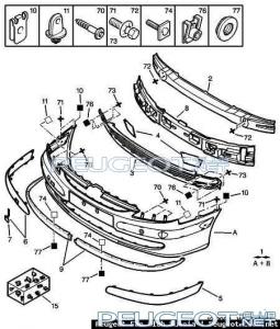

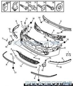

Вот схемы:
дорестайл
рестайл
P.S. по мне так вместе с бампером менять и деталь под номером 8 (демпфер бампера, амортизатор бампера, называйте как хотите. суть его проста - пенопласт), и все получится...
Я эти схемы уже могу закрытыми глазами нарисовать)))))
Деталь под номером 8 у меня есть (рестайлинговая)
Я считаю что должны совпадать места креплений под номерами 11(основные) и под номером 72, и они вроде как по рисунку на одинаковых местах
Вообщем завтра ещё раз поеду в сервис и посмотрю своими глазами (надеюсь что в очередной раз сервисмэны ступили)
главное, чтоб подошли №10 и №11.
желательно и №70 (те, что под фарами)
