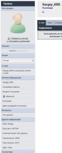

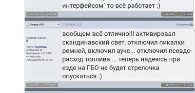

SofAriKs Опубликовано 15 марта, 2019 Опубликовано 15 марта, 2019 Вот скрин с годом выпуска авто человека который сделал себе настройку. У него 2005 гв.
Pioner Опубликовано 26 марта, 2019 Опубликовано 26 марта, 2019 Можно поставить и заглушить машину любой стороной под углом более 30 градусов с выключеным зажиганеем на период более минуты и появится реальный уровень при включении зажигания.Как то раз получилось. Из трех.Найди еще тот угол 30 градусов ..
SofAriKs Опубликовано 27 марта, 2019 Опубликовано 27 марта, 2019 Сегодня ковырялся diagbox ом и в bsi нашёл алгоритмы измерения уровня топлива от 0 до 20. Это может помочь?
Мартын Опубликовано 28 марта, 2019 Опубликовано 28 марта, 2019 Сегодня ковырялся diagbox ом и в bsi нашёл алгоритмы измерения уровня топлива от 0 до 20. Это может помочь?Лучше там не ковырять - может получится билетом в один конец(обратно не вернуть).
SofAriKs Опубликовано 28 марта, 2019 Опубликовано 28 марта, 2019 А как выглядит пункт меню bsi который решает эту проблему?
Мартын Опубликовано 28 марта, 2019 Опубликовано 28 марта, 2019 А как выглядит пункт меню bsi который решает эту проблему?запчасти( ремонт) - загрузка- обучение датчика уровня топлива
SofAriKs Опубликовано 28 марта, 2019 Опубликовано 28 марта, 2019 Есть такой пункт. Стрелка показывала меньше. После инициализации пока реальный уровень. Посмотрим что дальше. Проехал 20км и стрелка падает. Как сделать что бы всегда реальный уровень был?
Мартын Опубликовано 28 марта, 2019 Опубликовано 28 марта, 2019 Есть такой пункт. Стрелка показывала меньше. После инициализации пока реальный уровень. Посмотрим что дальше.Проехал 20км и стрелка падает. Как сделать что бы всегда реальный уровень был?что значит стрелка падает?
SofAriKs Опубликовано 28 марта, 2019 Опубликовано 28 марта, 2019 При езде на газу показания уровня топлива изменяются. То есть датчик показывает что уменьшается уровень.
Мартын Опубликовано 28 марта, 2019 Опубликовано 28 марта, 2019 При езде на газу показания уровня топлива изменяются. То есть датчик показывает что уменьшается уровень.1. эмулятор.2. городушку ,чтобы при каждом запуске можно было видеть реальный уровень бака(будет инициализироваться каждый раз)
