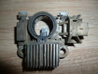

Savenkov_nvrs Опубликовано 15 февраля, 2019 Автор Опубликовано 15 февраля, 2019 купил регулятор Cargo 235450 для своего гены мицубиши, и теперь не могу найти на нем на какой он ток .Завтра буду ставить его . по пути замена масла в движке и чистка дроссельной заслонки
Savenkov_nvrs Опубликовано 16 февраля, 2019 Автор Опубликовано 16 февраля, 2019 (изменено) регулятор перепаял, вроде все норм, 14-14,2 В при включенном кондее, свете, обогревателе и кручении руля туда-сюда. на ХХ оборотах Масло поменял , заслонку тоже почистил ))) а с фигали такая разница в износе щеток? Изменено 16 февраля, 2019 пользователем Savenkov_nvrs
