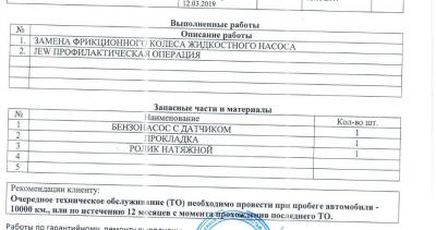

JIOgovaz Опубликовано 14 марта, 2019 Автор Опубликовано 14 марта, 2019 (изменено) Давно меня не было. Ждали деталь для отзывной кампании. Дождались. Кому лень читать историю, скажу сразу проблему нашли, исправили, всё шелестит и на холодную теперь тоже. Документ с названиями деталей прикрепил. А названии темы тоже, наверное следовало бы указать, что проблема решена. А дальше информация для любителей скандалов и расследований Значит, месяц ждал деталь. Позвонили, приехал. Сказали займёт часа 2.5, я решил поехать домой и подождать звонка. Звонят, говорят, мол, не могли бы вы оставить машину до утра, потому что сейчас ничего не шумит, а нам нужно аудио-видео подтверждение неисправности её устранения. Я немного опешил, позвонил в представительство, подтвердили. дал согласие. Утром перезвонили, сказали, что все услышали, записали, починили, можно забирать. Ну я довольный и поехал, держа в голове мыслю из видео Yardrey, о том, как диелры отказываются выдавать акт о выполненных работах. Морально на это настроился, и как выяснилось, не зря. В моей личности никто не удостоверился, когда я приехал за машиной, ключи просто отдали. М-м-м...Ясно, ладно. Дальше диалог с матером приёмщиком- Вот тут распишитесь- А мне экземпляр документа не полагается?- Нет, один остаётся у нас- Уверены?- Да, у нас в базе всё есть- Понятно. А если я обнаружу неисправность снова после поломки или захочу удостовериться, что деталь действительно меняли что-то делали, а не просто смазали или захочу спросить с ответственного лица за ремонт?- У нас в базе всё есть- Владимир, вы уверены в этом? Если я сейчас позвоню в представительство они это подтвердят?- Да.- Хорошо, всего доброго.Дальше, я выхожу из тех. центра, звоню на горячую линию в Пежо, говорю, что мне не выдали акт о выполненных работах, нарушив п.3. ст. 20 ЗоЗПП. Они это подтверждают, говорят, что должны были выдать, естественно. Мы составляем жалобу. Далее звоню в Энви, по пути домой, ставлю в известность о том, что произошло и что жалоба в представительство подана и дальше, если документ я не получу, я буду жалобу уже в роспотребназор писать и не повезло в этот день Энви с принципиальной сволочью вроде меня. Мне говорят, что соединят руководством. Трубку не взяли там. Через час перезванивает глава коммерческого отдела. Он тоже в ШОКЕ ПРЯМ ОХАЕТ АХАЕТ, как такое было возможно беда-беда. Ну да, ясно. Обещает, что такого больше не повторится и договариваемся с ним о том что акт мне вышлют на почту. Прислали, конец истории Неисправность найдена, к профессиональным качествам механиков вопросов нет.Вывод, будьте принципиальными сволочами, особенно когда права нарушаются прямо вам в лицо. Изменено 14 марта, 2019 пользователем JIOgovaz 1
Мартын Опубликовано 15 марта, 2019 Опубликовано 15 марта, 2019 Давно меня не было. Ждали деталь для отзывной кампании. Дождались. Кому лень читать историю, скажу сразу проблему нашли, исправили, всё шелестит и на холодную теперь тоже. Документ с названиями деталей прикрепил. А названии темы тоже, наверное следовало бы указать, что проблема решена. А дальше информация для любителей скандалов и расследований Значит, месяц ждал деталь. Позвонили, приехал. Сказали займёт часа 2.5, я решил поехать домой и подождать звонка. Звонят, говорят, мол, не могли бы вы оставить машину до утра, потому что сейчас ничего не шумит, а нам нужно аудио-видео подтверждение неисправности её устранения. Я немного опешил, позвонил в представительство, подтвердили. дал согласие. Утром перезвонили, сказали, что все услышали, записали, починили, можно забирать. Ну я довольный и поехал, держа в голове мыслю из видео Yardrey, о том, как диелры отказываются выдавать акт о выполненных работах. Морально на это настроился, и как выяснилось, не зря. В моей личности никто не удостоверился, когда я приехал за машиной, ключи просто отдали. М-м-м...Ясно, ладно. Дальше диалог с матером приёмщиком- Вот тут распишитесь- А мне экземпляр документа не полагается?- Нет, один остаётся у нас- Уверены?- Да, у нас в базе всё есть- Понятно. А если я обнаружу неисправность снова после поломки или захочу удостовериться, что деталь действительно меняли что-то делали, а не просто смазали или захочу спросить с ответственного лица за ремонт?- У нас в базе всё есть- Владимир, вы уверены в этом? Если я сейчас позвоню в представительство они это подтвердят?- Да.- Хорошо, всего доброго.Дальше, я выхожу из тех. центра, звоню на горячую линию в Пежо, говорю, что мне не выдали акт о выполненных работах, нарушив п.3. ст. 20 ЗоЗПП. Они это подтверждают, говорят, что должны были выдать, естественно. Мы составляем жалобу. Далее звоню в Энви, по пути домой, ставлю в известность о том, что произошло и что жалоба в представительство подана и дальше, если документ я не получу, я буду жалобу уже в роспотребназор писать и не повезло в этот день Энви с принципиальной сволочью вроде меня. Мне говорят, что соединят руководством. Трубку не взяли там. Через час перезванивает глава коммерческого отдела. Он тоже в ШОКЕ ПРЯМ ОХАЕТ АХАЕТ, как такое было возможно беда-беда. Ну да, ясно. Обещает, что такого больше не повторится и договариваемся с ним о том что акт мне вышлют на почту. Прислали, конец истории Неисправность найдена, к профессиональным качествам механиков вопросов нет.Вывод, будьте принципиальными сволочами, особенно когда права нарушаются прямо вам в лицо.Какая-то писулька вам выдана!Нет кодов работ и норм-времени.Нет реферансов деталей!
JIOgovaz Опубликовано 15 марта, 2019 Автор Опубликовано 15 марта, 2019 Я ее обрезал, потому что там персональные данные. Все на месте
Дмитрий_Самара Опубликовано 15 марта, 2019 Опубликовано 15 марта, 2019 Типовая болезнь всех ЕР-6https://peugeot-lab.net/forum/topic/16351/page-17 1
