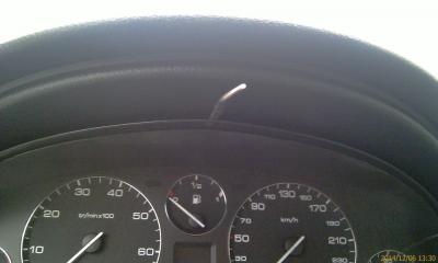

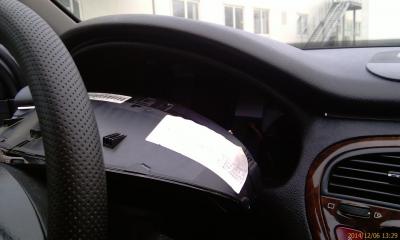

ShellesT Опубликовано 11 февраля, 2019 Опубликовано 11 февраля, 2019 Все привет .мужики помогите снять приборную панель на пежо 607..Вверху приборки по-центру имеется отверстие. Туда загоняем спицу или шило и отщелкиваем. На фото видно как торчит шило из нужного отверстия.
icechieff Опубликовано 12 февраля, 2019 Опубликовано 12 февраля, 2019 Главное - осторожно, а то можно расколоть стекло.
