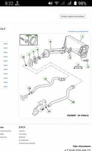

TheInvisibleMan Опубликовано 12 февраля, 2019 Опубликовано 12 февраля, 2019 Патрубок в салоне стыкуется в моторном щите, см . Вложение. А стык с кольцами был мокрый? Вообщем то течь больше нечему, радиатор печки может ещё течь, но нужно все хорошо осмотреть.
masta_10 Опубликовано 12 февраля, 2019 Автор Опубликовано 12 февраля, 2019 В салоне осмотрел всё досконально , рукой всё прощупал , корпус радиатора тоже сухой без подтёков. Я когда его доставал он был целый , единственное когда ставил обратно возможно мог его повредить , где то видел такую тему... Но опять же повторюсь , корпус радика сухой... Правда в ногах у пассажира тоже сыро. Могли ли каким либо образом когда течь была около радиатора печки перетечь пассажиру?А сыро у меня именно где стыкуется два патрубка №10 и №11
Shtorm8112 Опубликовано 19 февраля, 2019 Опубликовано 19 февраля, 2019 Screenshot_2019-02-12-08-22-50.pngПатрубок в салоне стыкуется в моторном щите, см . Вложение. А стык с кольцами был мокрый? Вообщем то течь больше нечему, радиатор печки может ещё течь, но нужно все хорошо осмотреть.Если радиатор печки течет, то мокрый пол будетПо идее мокро в салоне будет только в двух случаях: течет радиатор печки или через уплотнители попадает вода (талая вода. По идее в большинстве случаев мокро должно быть у водителя. К пассажиру течь очень далеко.Как вариант течет трубка перехода из кабины в моторный отсек
