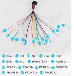

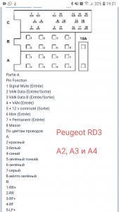

Dyeo Опубликовано 16 февраля, 2019 Опубликовано 16 февраля, 2019 Доброго времени суток, В общем уже всю голову сломал, весь инет перерыл, к установщикам аудио ездил. Не могу подключить подрулевое переключение для магнитолы. Была оригинальная магнитола RD3, купил и поставил себе китайскую андройд. Всё подключил все хорошо работает кроме кнопок под рулем для управления магнитолой. Ездил к электрикам, те говорят надо было переходники покупать теперь надо изучать что к чему типо пежо все подругому. Ну я видел видео такиеже магнитолы на пежо у них удавалось приучить кнопки. Может кто-то знает по проводам как их соединить. Очень надеюсь на вашу помощь

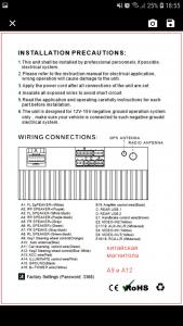

icechieff Опубликовано 17 февраля, 2019 Опубликовано 17 февраля, 2019 Если необходим переходник то какой? Какие варианты подключить кнопки руля??а что китайцы то в руководстве к своей поделке пишут?
Dyeo Опубликовано 17 февраля, 2019 Автор Опубликовано 17 февраля, 2019 Что есть провод key1 и key2 для управления с рцля. А что в пежо их не интерисует. Есть магнитолы в 5 раз дороже там специально для пежо коннектор

chizhik_pyzhik Опубликовано 17 февраля, 2019 Опубликовано 17 февраля, 2019 а что китайцы то в руководстве к своей поделке пишут?Что есть провод key1 и key2 для управления с рцля.скорее всего это к VAN, но точно х.з.это про резистивные кнопки речь идет, нужно или подрулевик переделывать, или ставить како-либо дойстик резистивный, или переходник-декодер с цифровой шины пежо на резистивные (аналоговые) сигналы.... 1
maksim66 Опубликовано 14 марта, 2020 Опубликовано 14 марта, 2020 Доброго времени суток, В общем уже всю голову сломал, весь инет перерыл, к установщикам аудио ездил. Не могу подключить подрулевое переключение для магнитолы. Была оригинальная магнитола RD3, купил и поставил себе китайскую андройд. Всё подключил все хорошо работает кроме кнопок под рулем для управления магнитолой. Ездил к электрикам, те говорят надо было переходники покупать теперь надо изучать что к чему типо пежо все подругому. Ну я видел видео такиеже магнитолы на пежо у них удавалось приучить кнопки. Может кто-то знает по проводам как их соединить. Очень надеюсь на вашу помощьтам вроде canbus rz-psa-15 необходимо ставить
DrVovik Опубликовано 15 марта, 2020 Опубликовано 15 марта, 2020 это про резистивные кнопки речь идет, нужно или подрулевик переделывать, или ставить како-либо дойстик резистивный, или переходник-декодер с цифровой шины пежо на резистивные (аналоговые) сигналы....Вот человек все правильно описал. Китайские магнитолы (из специализированного сегмента не рассматриваем), работают с резистивным управлением от мульти руля. Пыжошная стоковая управляется по мультиплексорной шине данных. Подружить их можно через конвертор (в природе пока с ним не встречался), или через колхозинг путем переделывания штатных кнопок на руле - в теории возможно но сам не делал. Принцип следующий: разбираеш руль чтобы иметь доступ к кнопкам в шлейфе требуется отыскать один проводник который вырезается из общей схемы. На кнопки колхозятся сопротивления от общего минуса с выходом на шлейф подрулевого, от которого в свою очередь тянется провод к магнитоле.Это в краце. На самом деле гемморой знатный и не советую заниматься этим.
