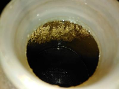

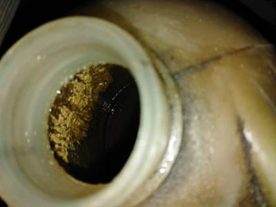

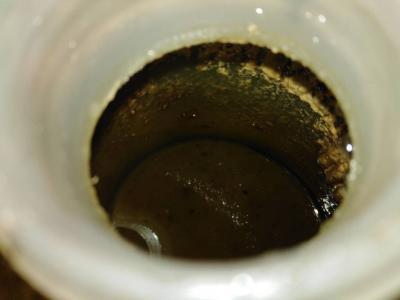

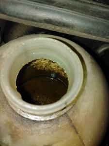

Alex1728395 Опубликовано 17 февраля, 2019 Опубликовано 17 февраля, 2019 Здравствуйте, появился непонятный белый налёт на стенках бочка ОЖ. Сам антифриз стал коричневым. Что это может быть? Кто сталкивался? Фото прилагаю.
dimon405 Опубликовано 17 февраля, 2019 Опубликовано 17 февраля, 2019 Достань кусочек и потыкай магнитом чтобы понять ржавчина это или пластик. Чаще всего ржавчина , но бывает и разрушение разных элементов из пластика.
dimon405 Опубликовано 17 февраля, 2019 Опубликовано 17 февраля, 2019 Что то никаких признаков прогара не упоминается. Ни перегрева, ни закипания, ни воздуха в бачке.
Мартын Опубликовано 18 февраля, 2019 Опубликовано 18 февраля, 2019 (изменено) Здравствуйте, появился непонятный белый налёт на стенках бочка ОЖ. Сам антифриз стал коричневым. Что это может быть? Кто сталкивался? Фото прилагаю. IMG_20190215_233833.jpegIMG_20190215_233740.jpegIMG_20190215_233728.jpegIMG_20190215_233806.jpegПрокладка ГБЦ под замену запросилась,но перед этим корпус термостата осмотреть на целостность если из композита сделан. Изменено 18 февраля, 2019 пользователем Мартын
Alex1728395 Опубликовано 18 февраля, 2019 Автор Опубликовано 18 февраля, 2019 Что то никаких признаков прогара не упоминается. Ни перегрева, ни закипания, ни воздуха в бачке.Никаких признаков нет, все в норме! Ни перегрева, ни закипания , ни воздуха. Антифриз не уходит Sent from my AUM-L41 using Peugeot Lab mobile app
Monza Опубликовано 19 февраля, 2019 Опубликовано 19 февраля, 2019 Прокладка ГБЦ под замену запросилась,но перед этим корпус термостата осмотреть на целостность если из композита сделан.Дело говорит. Появление газиков в расширительном - это вопрос времени. Появятся,не волнуйтесь.
vadimmartin Опубликовано 14 октября, 2019 Опубликовано 14 октября, 2019 Тоже когда нагреть, откручиваю крышку, а там как газировку. Антифриз чистый, не уходит, масло постоянно в норме. Я думал при нагрева должны быть немного газы?! Прокладка ГБЦ под замену запросилась,но перед этим корпус термостата осмотреть на целостность если из композита сделан.
icechieff Опубликовано 14 октября, 2019 Опубликовано 14 октября, 2019 Тоже когда нагреть, откручиваю крышку, а там как газировку. Антифриз чистый, не уходит, масло постоянно в норме. Я думал при нагрева должны быть немного газы?!Нет, никакой газировки не должно быть.
vadimmartin Опубликовано 21 октября, 2019 Опубликовано 21 октября, 2019 Нет, никакой газировки не должно быть.Газов не много. Чуть шыпнет на горячую и все
Alex1728395 Опубликовано 6 ноября, 2019 Автор Опубликовано 6 ноября, 2019 Оказалось газы прорывались через прокладку. Прокладка заменена. Проблема исчезла
