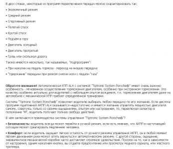

EgorCat Опубликовано 18 февраля, 2019 Опубликовано 18 февраля, 2019 что такое "режим Tiptronic"? АКПП Tiptronic знаю (TM, принадлежащая Porsche)"режим Tiptronic" не знаюhttps://peugeot-lab.net/site/index.php/Материалы/Обзоры/al4.html

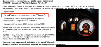

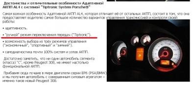

AFrol Опубликовано 18 февраля, 2019 Опубликовано 18 февраля, 2019 (изменено) https://peugeot-lab.net/site/index.php/Материалы/Обзоры/al4.htmlописывается адаптивная автоматическая КПП AL4 с системой “Tiptronic System Porsche®”режим Tiptronic не упоминается Изменено 18 февраля, 2019 пользователем AFrol 1
EgorCat Опубликовано 18 февраля, 2019 Опубликовано 18 февраля, 2019 описывается адаптивная автоматическая КПП AL4 с системой “Tiptronic System Porsche®”режим Tiptronic не упоминается Это сколько вариантов на пежо 308, где всего 4 скорости, представляете сколько режимом на коробке 3008 модели.
Grizzly Опубликовано 18 февраля, 2019 Опубликовано 18 февраля, 2019 описывается адаптивная автоматическая КПП AL4 с системой “Tiptronic System Porsche®”режим Tiptronic не упоминаетсяЧто-то есть@EgorCat, опиридил)) 1
