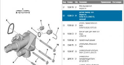

Andrey.zhurko.1988@mail.ru Опубликовано 18 февраля, 2019 Опубликовано 18 февраля, 2019 здравствуйте.пежо 307 sw 2/0hdi 100клвт 136 л.с где находится датчик температуры о.ж.и надо ли сливать тосол?
dmitr Опубликовано 18 февраля, 2019 Опубликовано 18 февраля, 2019 Находится в термостате! Сливать надо!

Andrey.zhurko.1988@mail.ru Опубликовано 4 марта, 2019 Автор Опубликовано 4 марта, 2019 подскажите где находится датчик вкл. и откл. вентилятора -1
danilik Опубликовано 5 марта, 2019 Опубликовано 5 марта, 2019 Там транзистор на включение вентилятора он находится на радиаторе с верху за решеткой бампера с лева по ходу движения авто. 1
Andrey.zhurko.1988@mail.ru Опубликовано 6 марта, 2019 Автор Опубликовано 6 марта, 2019 он отвечает как за вкл.и выкл. вентилятора
Мартын Опубликовано 6 марта, 2019 Опубликовано 6 марта, 2019 (изменено) подскажите где находится датчик вкл. и откл. вентилятораОн и есть как написали выше в корпусе термостатаУправление идет компьютером впрыска Изменено 6 марта, 2019 пользователем Мартын
