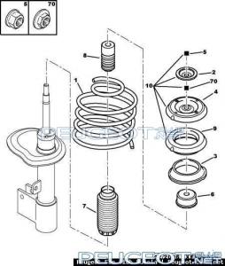

gp2011 Опубликовано 6 октября, 2011 Опубликовано 6 октября, 2011 Добрый день. Такая проблемка. Пару недель назад доставал стойки амортизаторные с целью устранения скрипа. Так вот при разборе левой стойки обнаружил что вместо ограничителя хода подвески стоит какая то шайба (в этот ограничитель упирается отбойник) при чем она была перевернута и прижималась к подушке не ко втулке металлической, а к резиновой части, гайка которая держит все в сборе была закручена не до конца. Я решил ее заменить и поставил такую же как стоит справа. Сейчас при попадании колеса в крупные ямки слышен сильный стук, я бы сказал какой то резиновый. На диагностике подвески сказали что все ок, есть не большой люфт в рулевой рейке.
gp2011 Опубликовано 6 октября, 2011 Автор Опубликовано 6 октября, 2011 Может и из-за рейки...Странно что я заметил это только после моего вмешательства. Звук сильный для рейки мне кажется и на руле он не чувствуется. Еще доп. вопрос: сверху на шток амо ставится шайба обрезиненая, так вот если колеса стоят прямо, то виден небольшой зазор между этой шайбой и кузовом, где то 1 мм, это нормально? или она должна быть плотно к кузову?
icechieff Опубликовано 6 октября, 2011 Опубликовано 6 октября, 2011 не понимаю о чем ты. давай вин, выложу схему, и покажешь на ней...
gp2011 Опубликовано 6 октября, 2011 Автор Опубликовано 6 октября, 2011 (изменено) Вот, вместо номера 6 у меня стояла какая то ерунда, ее я поменял на такую как на картинке.Гайка 70 была затянута не до конца. Про шайбу я говорил под номером 2, между ней и кузовом должен ли быть зазор? Изменено 6 октября, 2011 пользователем icechieff
icechieff Опубликовано 6 октября, 2011 Опубликовано 6 октября, 2011 Про шайбу я говорил под номером 2, между ней и кузовом должен ли быть зазор?думаю нет, она прижимается к опоре...
