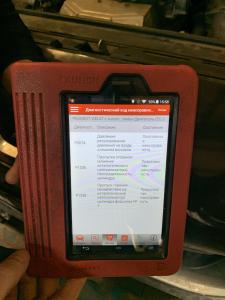

Ташечка Опубликовано 7 марта, 2019 Автор Опубликовано 7 марта, 2019 (изменено) Добрый день, друзья. Две недели ездила, поддерживая достаточно высокие обороты при переключении (от 2500 до 3000).Сегодня на перекресте недодержала на второй -- снова чек. Машина ездила понемногу две недели, двигатель средней степени прогретости (только выехала со двора).Машина сейчас в сервисе. Коды ошибок, которые высветились сразу во вложении. Мастер сказал, что ошибки "ерунда", учитывая то, что меняли форсунки и тд. Больше их заботит, что что-то подсвистывает (все время свистит, совсем не сильно, никаких испорченных ремней и все такое, проверяю все время, все говорят, что это так двигатель работает), и что перезаряд аккумулятора 14,6 (при чем тут он? даже если он при чем-то, сейчас же это не главное?). Собрались все мастера, сейчас смотрят что там еще. Боюсь, опять найдут что-то незначительное и я попаду на деньги. Эх...( UPD ничего не взяли, даже были очень искренни и сказали, что "не могут ничего придумать". Изменено 7 марта, 2019 пользователем Ташечка
Мартын Опубликовано 7 марта, 2019 Опубликовано 7 марта, 2019 Добрый день, друзья. Две недели ездила, поддерживая достаточно высокие обороты при переключении (от 2500 до 3000).Сегодня на перекресте недодержала на второй -- снова чек. Машина ездила понемногу две недели, двигатель средней степени прогретости (только выехала со двора).Машина сейчас в сервисе. Коды ошибок, которые высветились сразу во вложении. Мастер сказал, что ошибки "ерунда", учитывая то, что меняли форсунки и тд. Больше их заботит, что что-то подсвистывает (все время свистит, совсем не сильно, никаких испорченных ремней и все такое, проверяю все время, все говорят, что это так двигатель работает), и что перезаряд аккумулятора 14,6 (при чем тут он? даже если он при чем-то, сейчас же это не главное?). Собрались все мастера, сейчас смотрят что там еще. Боюсь, опять найдут что-то незначительное и я попаду на деньги. Эх...( UPD ничего не взяли, даже были очень искренни и сказали, что "не могут ничего придумать". А вентилятор охлаждения мотора не включается случаем сразу после запуска мотора - по первой ошибке?
kost@ Опубликовано 7 марта, 2019 Опубликовано 7 марта, 2019 А вентилятор охлаждения мотора не включается случаем сразу после запуска мотора - по первой ошибке?а вот интересно узнать, в частности у вас Алексей, насколько можно доверять мультимарочникам в диагностике, лаунчу этому например?может Лексия покажет что то ещё, при этой ситуации?
Dimkin67 Опубликовано 7 марта, 2019 Опубликовано 7 марта, 2019 а вот интересно узнать, в частности у вас Алексей, насколько можно доверять мультимарочникам в диагностике, лаунчу этому например?может Лексия покажет что то ещё, при этой ситуации?Присоеденяюсь к вопросу.
Мартын Опубликовано 8 марта, 2019 Опубликовано 8 марта, 2019 а вот интересно узнать, в частности у вас Алексей, насколько можно доверять мультимарочникам в диагностике, лаунчу этому например?может Лексия покажет что то ещё, при этой ситуации?Да не стоит ддоверять - были варианты когда они видели не все.Про конкретный не скажу.Сами понимаете,что мне нет смысла работать мультимарочниками... 1
kost@ Опубликовано 8 марта, 2019 Опубликовано 8 марта, 2019 Да не стоит ддоверять - были варианты когда они видели не все.Про конкретный не скажу.Сами понимаете,что мне нет смысла работать мультимарочниками... Ташечка, может стоит тогда поискать диагноста с Лексией, в Москве думаю есть такие....и поздравляю с 8 марта)))
Ташечка Опубликовано 13 марта, 2019 Автор Опубликовано 13 марта, 2019 Добрый день! Сейчас стало тепло плюс я очень внимательно слежу за оборотами (стала даже наблюдать теперь за собой тенденцию пережимать газ, набирая больше 3000 постоянно, с перепугу ) и ошибка не возникает. Хочу к следующей диагностике слова попробовать недокрутить, чтобы выскочил чек, чтобы отсканировать снова с чеком, с лексией и с теплой погодой, чтобы соблюсти чистоту эксперимента. Ташечка, может стоит тогда поискать диагноста с Лексией, в Москве думаю есть такие....и поздравляю с 8 марта))) спасибо) Я прогуглила и нашла этот диагностический прибор в продаже. Правильно ли, что он стоит до 10к? Можно ли хоть как-то разобраться в нем самой? Хоть примитивно? Разумеется, я не смогу по его показаниям сделать выводов, но, возможно, я могла бы вести что-то вроде дневника ошибок, чтобы в дальнейшем помочь механику разобраться в проблеме (в последний раз мне сказали, что нужно смотреть за состоянием машины и ее реакциями в динамике).
